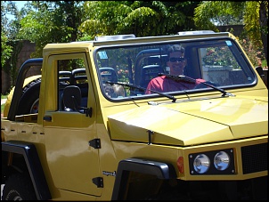

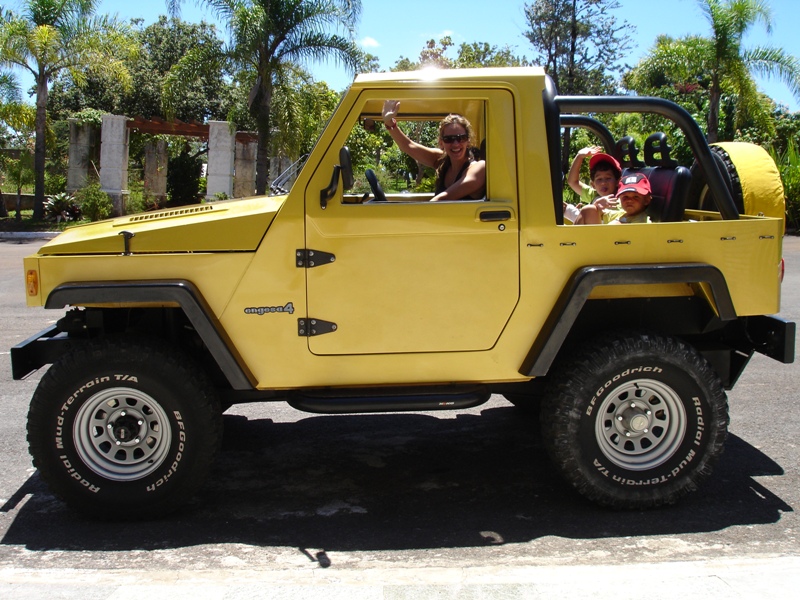

    Nesse final de semana, aproveitei o dia de muito sol e saí com toda a família de jipe, sem capota! Pelas fotos, feitas na frente da minha casa, imaginem se estamos nos divertindo... Foi um dia muito agradável. Que bom que estamos com o DOURADO!!
    Da casa da minha irmã, saí com meu cunhado para um cerrado vizinho. Só uma voltinha pequena, mas já deu para pegar um barranco BEEEM inclinado. Subi e desci, mas, como sou coxinha, fiquei meio com medo de fazer besteira...

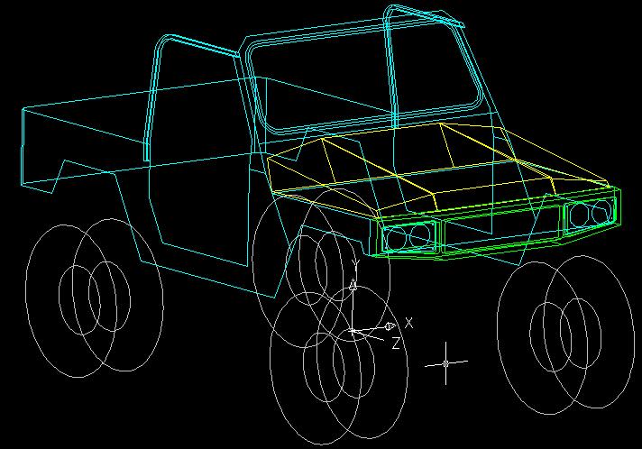

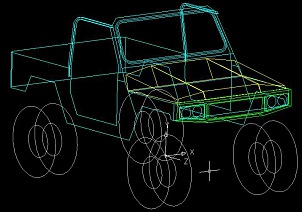

    O bom de ter comprado o carro novinho e sem nada para arrumar é que eu posso me dedicar a aprimoramentos e não a consertos. Já estou lançando todo o projeto do Engesa no CAD 3D para que, mais adiante, fique mais fácil planejar pequenas alterações e aprimoramentos na lataria, bem como verificação do espaço disponível para a instalação ou mudança de local de vários equipamentos.
    Uma das coisas que estou querendo fazer é projetar novos pedais, que aproveitem um pouco melhor o espaço disponível, deixando as pernas um pouco mais esticadas sem prejuízo do espaço no banco de trás. O acelerador também terá um pouco mais de espaço, com a retirada de parte da lataria que fica "colada" nele. Todo o painel novo, console e acabamento das laterais das portas também serão planejados com o auxílio do CAD. As portas serão redimensionadas, já com o posicionamento dos equipamentos novos (motor de vidro, travas, retrovisores, etc). Com isso, espero que a precisão seja boa o suficiente para projetar, mandar fazer e, depois, constatar, durante a montagem, que tudo se encaixa perfeitamente... oremos!
    Para quem entende de desenho em CAD, por enquanto, só estou lançando as linhas que servirão de orientação para o lançamento das superfícies. Depois que terminar de lançar tudo e achar que está correto, vou conferir todas as medidas e só depois disso é que vou lançar as superfícies. Como o Engesa é todo retilíneo, está sendo muito mais fácil e rápido do que imaginei. Eu utilizo as paredes da garagem, que estão muito bem feitas, retas e aprumadas, para tirar medidas, com uma trena, de superfícies inclinadas. Obviamente, a precisão das medidas, em alguns casos, não será melhor do que uns 5mm, mas para o fim proposto... serve! .
    Assim que eu terminar, pelo menos a parte relativa à lataria, rodas e pneus, disponibilizarei o desenho na sessão de downloads do fórum, para quem necessitar Não esperem, contudo, algo para muito em breve, pois minha prioridade, nesse momento, é curtir o jipão e andar nele o máximo possível...

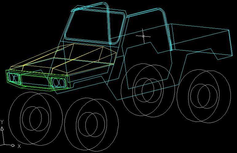

    Outra imagem do projeto. Uma vez lançado o desenho, se pode olhá-lo de qualquer lado, de dentro, de fora... se pode atribuir cores, texturas, etc, e ter uma imagem o mais próximo possível do que será o projeto depois de executado.

    Amigo Boa tarde, você ainda tem esse arquivo do engesaa em cad??
