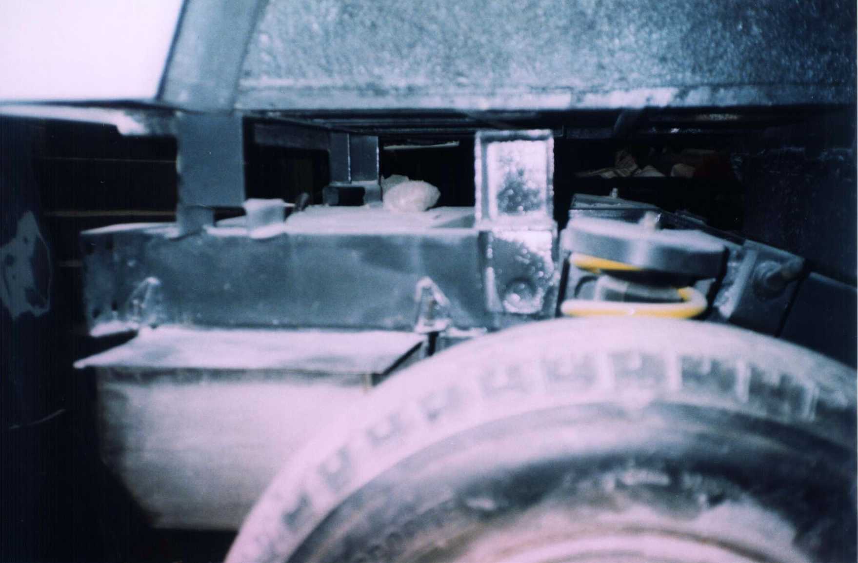

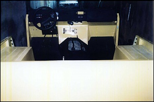

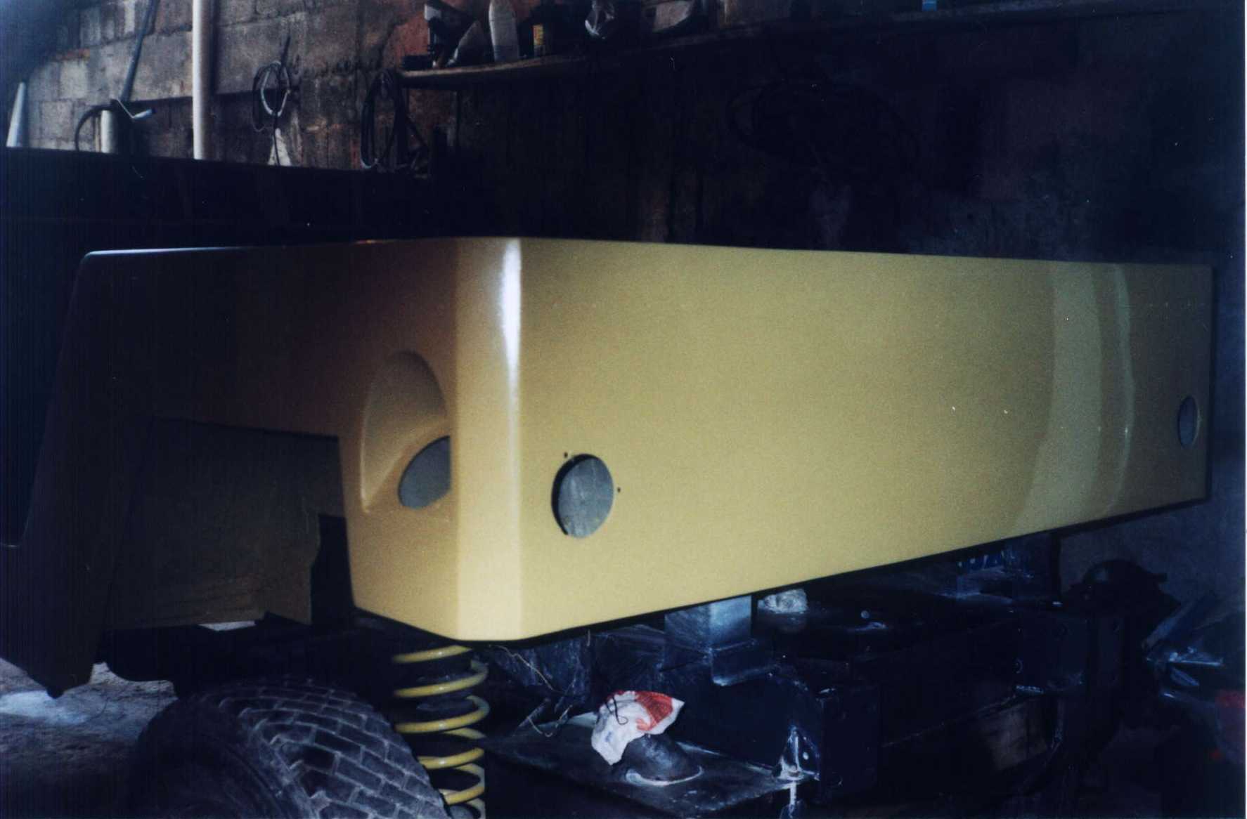

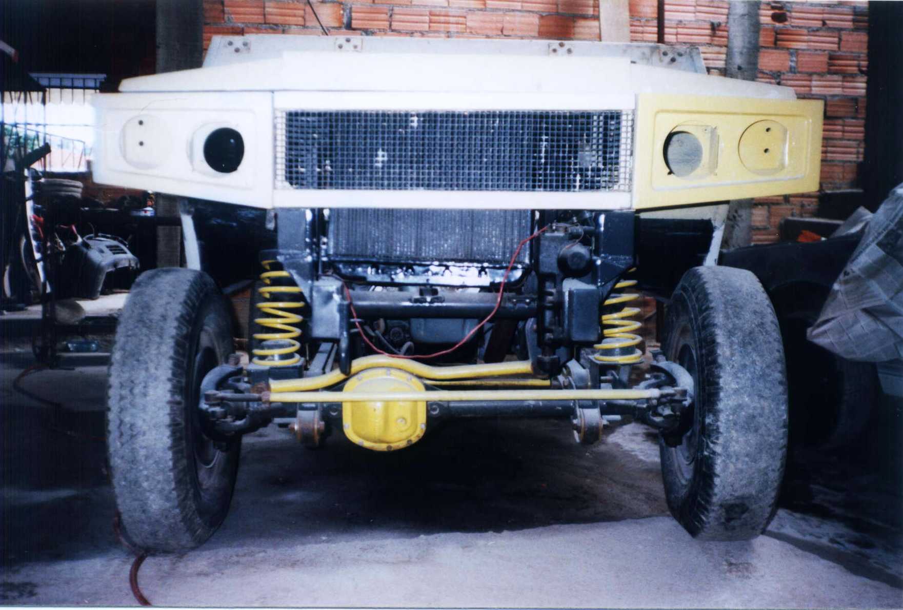

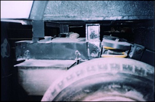

    Caramba cara!! foi do zero mesmo!! puta trabalho... mas recompensado
