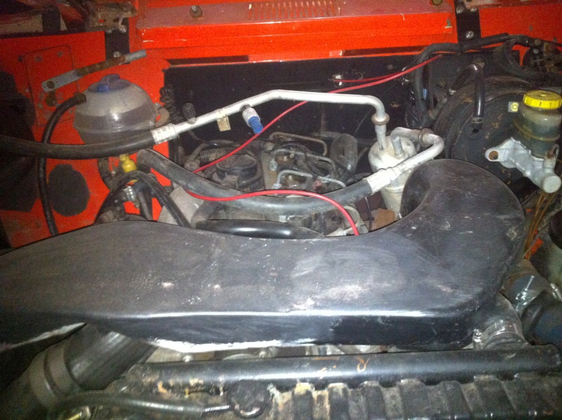

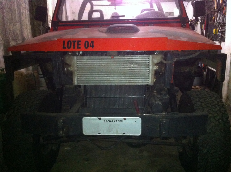

    1- Visão frontal ainda sem a carenagem dos faróis e grade
    a bolha era do motor antigo que o culler erá sobre o motor, agora uso o do Troller cortado uns 10cm da parte inferior logo acima da orelha de fixação pra caber, o radiador foi feito aqui mesmo em Salvador na Ideal radiadores, e rodava no motor antigo, segundo o técnico ele tem uma nova tecnologia com maior poder de refrigeração, e de fato, apos por essa nova colmeia o carro parou de esquentar, vamos ver agora com o motor 3.0

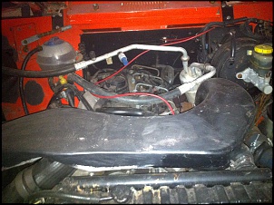

    2-e algumas fotos do cofre
    nao esta muito nitido mais espero que de pra ver

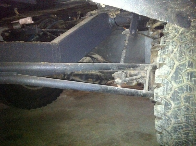

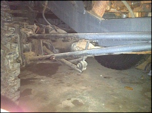

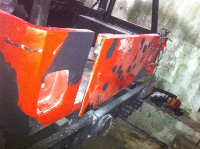

    Imagens não muito boas mas atuais

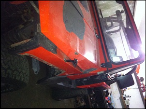

    Aproveitando a parada para troca do motor optei por fazer a chaparia, que no inicio aparentava ser pouca coisa, mas acabei refazendo quase a carroceria toda rsrsrsrs
    imagens dos diferenciais e suspenso do Troller que foi colocada nos suportes originais do engesa

    Aí sim tudo beleza , agora esta tudo compatível com o powertrain do TROLLER , acha que os eixos eram os originais .
    E por esta razão de podres que troquei a carroceria pela de fibra e não me arrependo em nada , fiz a 1ª reforma do meu igual ao que vc esta fazendo agora , depiis de 4 anos apodreceu tudo de novo , aí dei fim na carroceria de aço .
