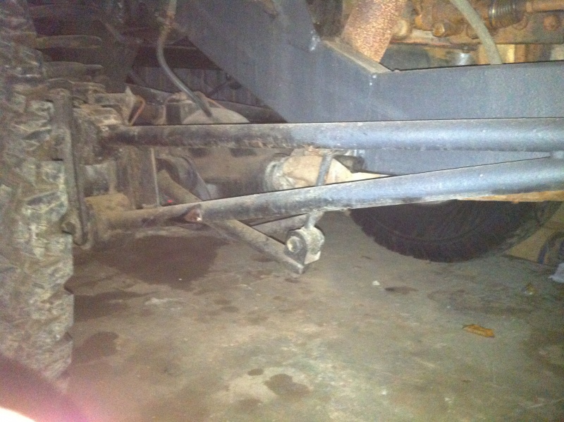

    Victor Sulz
    4 Anexo(s)

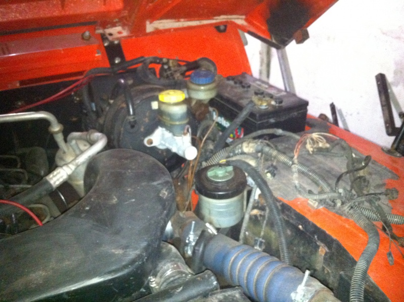

    Vamos as atualizações
    As imagens não estão muito boas porque tireia do celular e de noite

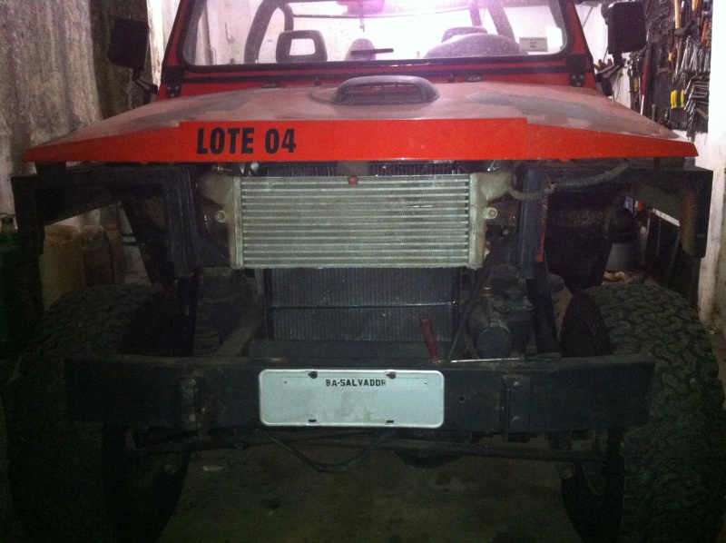

    1- Visão frontal ainda sem a carenagem dos faróis e grade
    a bolha era do motor antigo que o culler erá sobre o motor, agora uso o do Troller cortado uns 10cm da parte inferior logo acima da orelha de fixação pra caber, o radiador foi feito aqui mesmo em Salvador na Ideal radiadores, e rodava no motor antigo, segundo o técnico ele tem uma nova tecnologia com maior poder de refrigeração, e de fato, apos por essa nova colmeia o carro parou de esquentar, vamos ver agora com o motor 3.0
    Anexo 456569

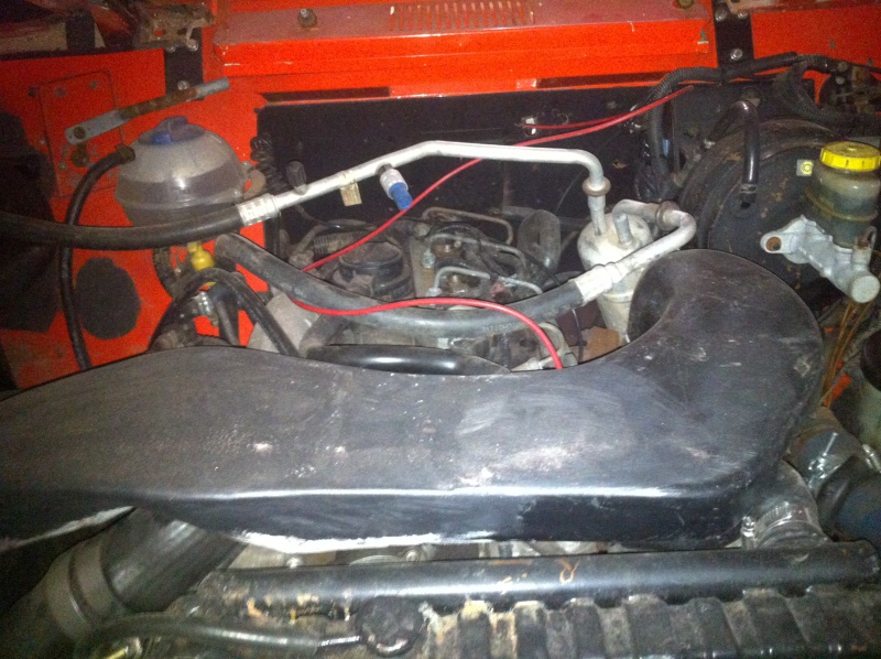

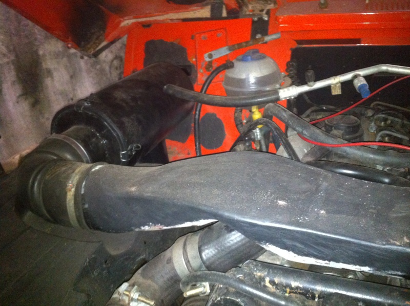

    2-e algumas fotos do cofre
    nao esta muito nitido mais espero que de pra ver
    Anexo 456570Anexo 456571Anexo 456572

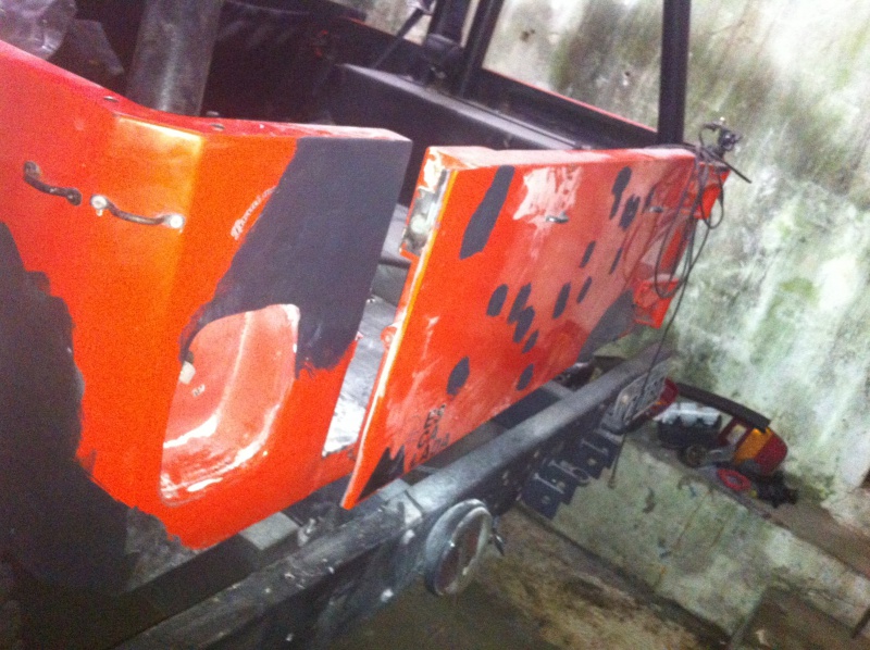

    Victor Sulz
    4 Anexo(s)
    Imagens não muito boas mas atuais

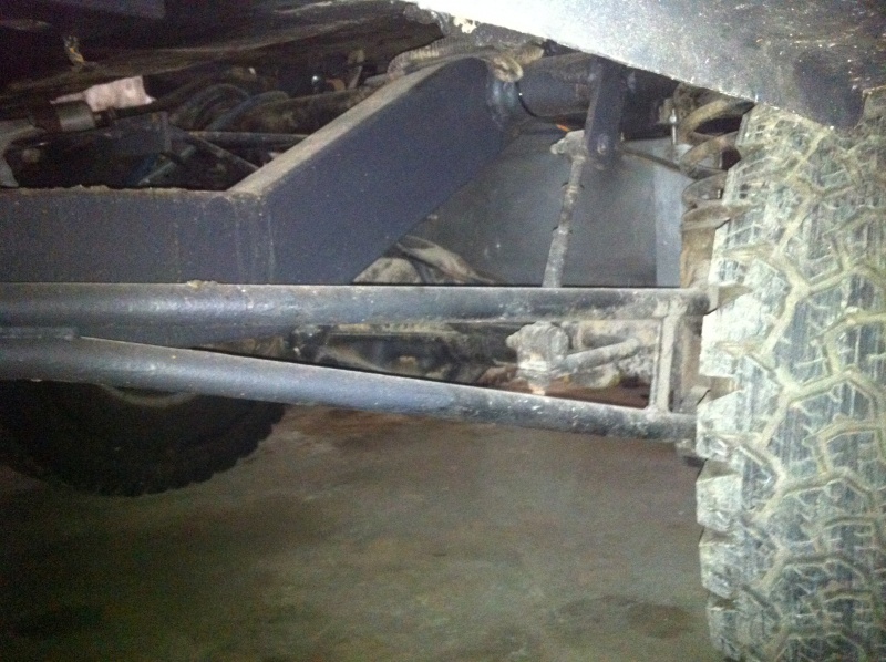

    Aproveitando a parada para troca do motor optei por fazer a chaparia, que no inicio aparentava ser pouca coisa, mas acabei refazendo quase a carroceria toda rsrsrsrs
    Anexo 456575Anexo 456574
    imagens dos diferenciais e suspenso do Troller que foi colocada nos suportes originais do engesa
    Anexo 456577Anexo 456578

    Aí sim tudo beleza , agora esta tudo compatível com o powertrain do TROLLER , acha que os eixos eram os originais .
    E por esta razão de podres que troquei a carroceria pela de fibra e não me arrependo em nada , fiz a 1ª reforma do meu igual ao que vc esta fazendo agora , depiis de 4 anos apodreceu tudo de novo , aí dei fim na carroceria de aço .

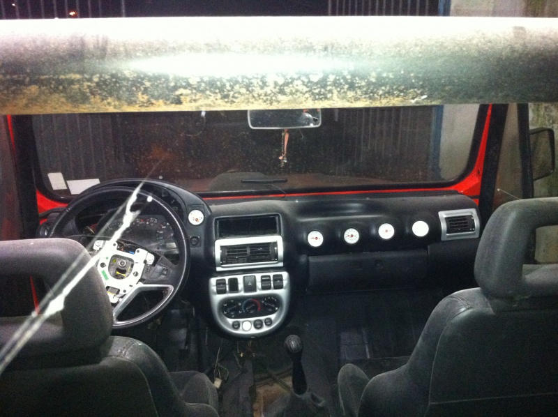

    Agora vamos aos problemas
    Meu painel esta um pouco diferente do original
    Anexo 456579
    sendo assim não tenho espaço pra colocar a caixa de 6 saídas, to querendo aproveitar a caixa de outro carro e tentar adaptar, ou ate mesmo criar uma caixa, não sei se é possível, vou ver se falo com um colega que trabalha com A/C pra ver.
    Auguem tem alguma sugestão?
    Ps.:como podem ver o painel tem as saídas de ar, estou pensando em usar-las

    VICTOR SULZ
    Vc já esta começando a complicar as coisas , qualquer coisa que vc colocar aí que não seja a caixa evaporadora de 45.000 BTUS , não vai gelar legal , mas a minha sugestão é vc usar a caixa evaporadora original do carro que vc retirou este painel , facilita mais para adpatar , mas o certo seria vc reprojetar o painel para entrar a CAIXINHA DE 45.000 BTUS , é de escorrer água do nariz mesmo lá fora estando com 40ºC , verdadeiro clima de montanha que tem no meu CORAÇÃO VALENTE .
