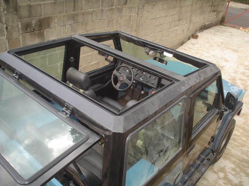

    A vantagem de mandar fazer, é que o Plinio faz conforme seu pedido, a minha por exemplo abre as 2 tampas, como esta na foto.

    Voce pode contar um pouco mais sobre ela? Parece que a estrutura é de aço com portas de fibra...
    Esse sistema permite baixar o parabrisa?
    Anexo 440661
    Hercilio,
    Sim, a capota é muito boa, não tem problemas de entrada de água, foi muito bem feita, aparenta ser bastante resistente pois ela substituiu o santo antônio. As porta são de aço tb, mas estas são da Cinfel, quem instalou foi o Plinio. As únicas partes de fibra são as duas tampas.
    Mas nem tudo é perfeito, vamos alguns pontos que devem ser aprimorados:
    1- As tampas de fibra são muito pesadas, quando for tirar ou colocar se não tiver alguem auxiliando pode escapar de danificar.
    2 - Ela é completamente desprovida de revestimento térmico e acústico, já estou verificando opções de melhoria, externamente vou mandar aplicar Rhino (Rhino Linings Brasil) para melhorar a resistência da fibra e atuar como isolante térmico, após isto verei a necessidade de aplicar outro revestimento internamente.
    3 - O quadro do para-brisas não abre. Como o quadro faz parte da capota, acredito por uma questão de resistência , acredito que teria que pensar em algo como os Willys (http://www.4x4brasil.com.br/forum/ve...asculante.html) com as devidas adaptações. Mas talvez o Plinio já tenha uma solução para isso.
    4- Os vidros traseiros não são corrediços, talvez eu mexa nisso, se eu desistir da venda.
    Bem, acredito que é isso por hora.
