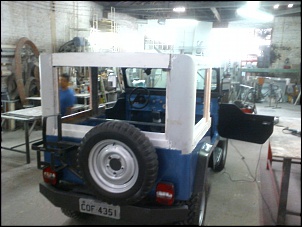

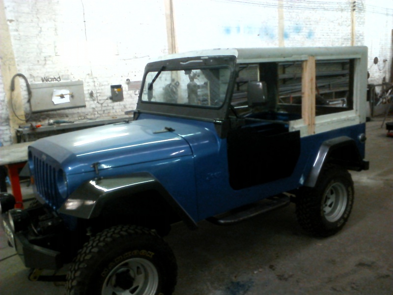

    Olá Pessoal.
    Estou fazendo uma capota mista de fibra com as janelas em lona.
    Seguem as fotos da pre montagem.
    AbçJeep alongado com frente nova-img03539.jpgJeep alongado com frente nova-img03543.jpgJeep alongado com frente nova-img03545.jpg

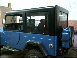

    Olá Pessoal.
    Seguem fotos da capota
    AbçJeep alongado com frente nova-img03728.jpgJeep alongado com frente nova-img03725.jpg

    Carlos,
    Voce deveria se chamar Professor Padial (desculpe, não resisti ao trocadilho).
    A capota ficou sensacional.
    Me diga uma coisa, ficou fácil de remover?
    E o interior do jeep, como ficou? foi colocado banco traseiro?
    A capota com janela de plástico, por não ter coluna, permite que a janela seja maior que porta (como nas capotas de lona). Isso facilita bastante o acesso ao banco traseiro.
    Mas não esqueça que um santantonio ou gaiola é essencial para a sua segurança.
    HERCÍLIO NETO (Uncle Stan)

    Olá Hercilio.
    Professor Pardal é boa. kkkk
    A capota pode ser removida, porque eu fixei com parafusos pelo lado interno, mas eu não pretendo retirar frequentemente.
    No interior, eu apliquei gel coat e pintei com PU preto, mas se esquentar muito, eu vou revestir com algum isolante térmico.
    Eu fiz um banco traseiro e já instalei também.
    Vc observou bem, porque eu fiz as janelas em lona, justamente para a coluna ficar deslocada para trás e não atrapalhar a visão periférica e para ter uma boa ventilação nos dias quentes.
    Eu ainda não instalei o santantonio, porque eu laminei junto com a capota, um reforço com barra chata de aço na parte traseira e nas colunas do meio e ficou bem rígida.
    Abç

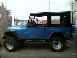

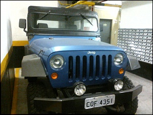

    Resultado final
    Olá Pessoal.
    Seguem fotos do resultado final da reforma
    AbçJeep alongado com frente nova-img03890.jpgJeep alongado com frente nova-img03889.jpg

    Parabéns Carlos,
    O resultado ficou bem interessante.

    Obrigado Hercílio.
    Se eu colocar eixos de Rural e pneus maiores, iria ficar melhor, mas do jeito que está, já passa raspando no portão da garagem do prédio.

    Opa.. tudo certo amigo??
    Meus parabéns pela dedicação no projeto, já pensou na ideia de fazer os paralamas retos?
    abraços

    Obrigado Jefferson.
    Eu posso remodelar os paralamas retos, porque as peças são de fibra e eu tenho os moldes, mas o meu problema para colocar pneus maiores é o portão da entrada da garagem do prédio que eu moro.
    Abç
