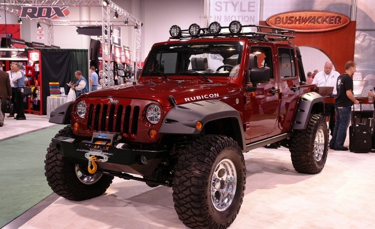

    Já adquiri para-lamas estilo bushwacker de um colega forista, como os da foto. Qual seria o problema de usar off set -25 na Hilux? Acha que vai forçar muito?
    Vamos ter que ver como fica, mas aparentemente com os para-lamas de fibra e a largura da carroceria, vai ficar interessante, mesmo com as rodas um pouco pra fora, por causa do off set negativo, acho que ficam bem cobertas.

    Pois é, acho que ficará bom com os offsets negativos.
    Se for offset zero ou positivo vai ficar "pra dentro".
    Se pretende obter um visual semelhante a este da foto, é partir pra um pneu 315/75r16 ou 33"x12,5 (com rodas aro 15 e offset de -45 - aquelas rodas Kombat, por exemplo).
    Aí eu acho que ficam legais! rsrs..

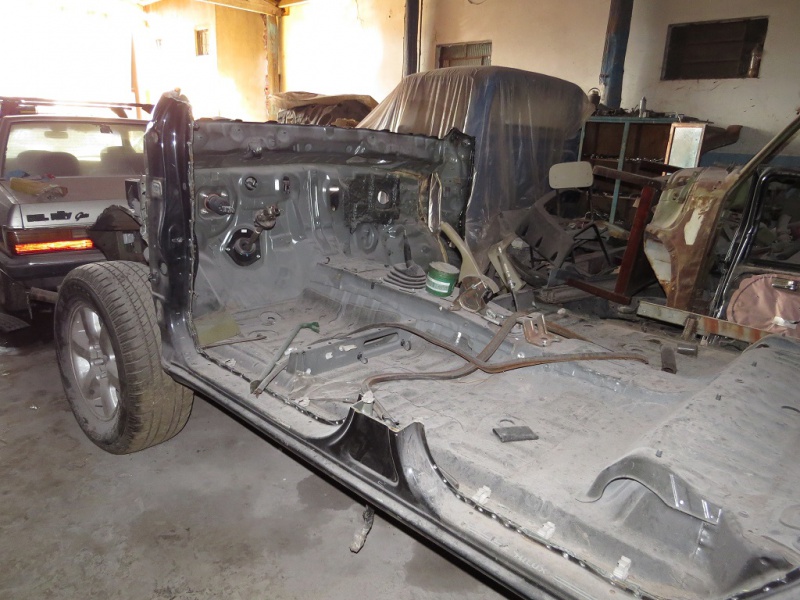

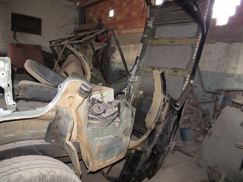

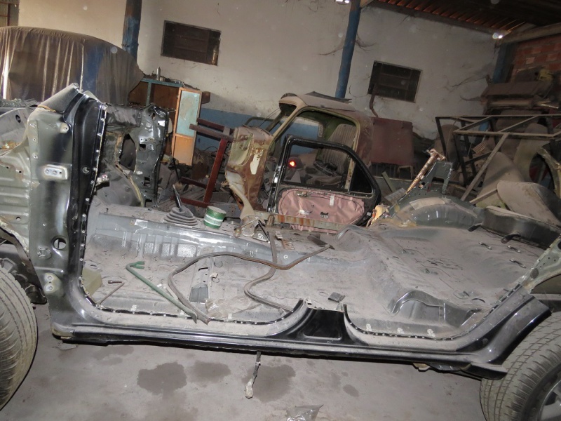

    Mais fotinhas, agora dela descascada, sem roupa, peladinha mesmo!
    Da carroceria tá sobrando praticamente só a parede corta-fogo e o assoalho. O resto todo será refeito em cima disso.
    Miniaturas de Anexos Miniaturas de Anexos -img_1641-1024.jpg   -img_1642-1024.jpg   -img_1643-1024.jpg   -img_1639-1024.jpg   -img_1640-1024.jpg

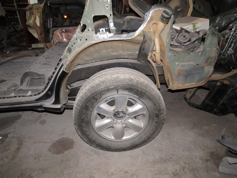

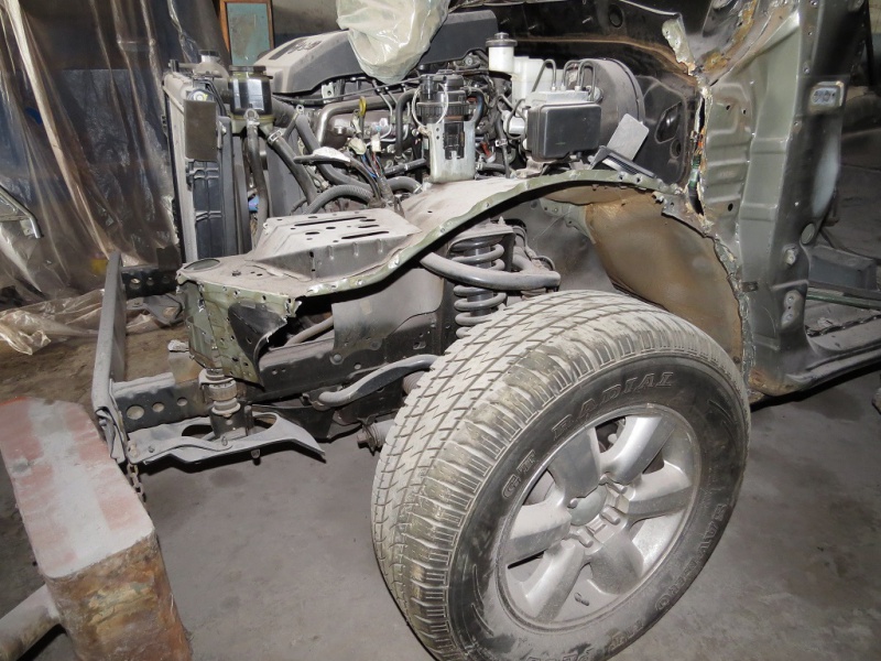

    Mais algumas
    Miniaturas de Anexos Miniaturas de Anexos -img_1631-1024.jpg   -img_1635-1024.jpg   -img_1638-1024.jpg   -img_1636-1024.jpg   -img_1637-1024.jpg
