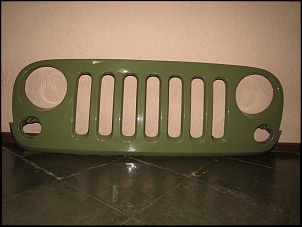

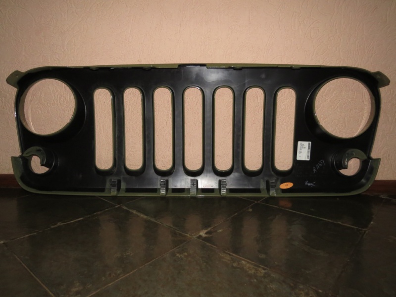

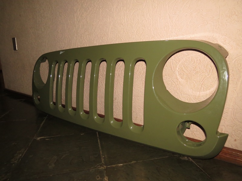

    Chegou a frente!
    Chegou em cerca de 3 semanas após eu ter encomendado. Comprei no ebay a um bom preço e, acreditem, não paguei imposto, mesmo sendo um produto grande. A frente original é essencial, a partir dela começaresmos a moldar o restante. Ah, comprei usada, mas está em excelente estado. Possui dois discretos arranhões. De todo jeito vai receber pintura nova, não faz diferença!
    Miniaturas de Anexos Miniaturas de Anexos -img_1109-low.jpg   -img_1116-low.jpg   -img_1117-low.jpg   -img_1113-low.jpg

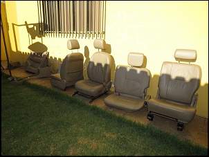

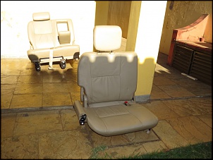

    Bancos
    Já tinha desmontado todo o interior há algum tempo, os bancos e acabamentos estavam meio amontoados em casa. Final de semana passado dei uma bela limpeza em tudo, deixei secar bem e acomodei tudo bem organizado. Todos os sete lugares estão OK, sem nenhum dano e ajuste elétrico do motorista funcionando.
    Miniaturas de Anexos Miniaturas de Anexos -img_1085-low.jpg   -img_1093-low.jpg
