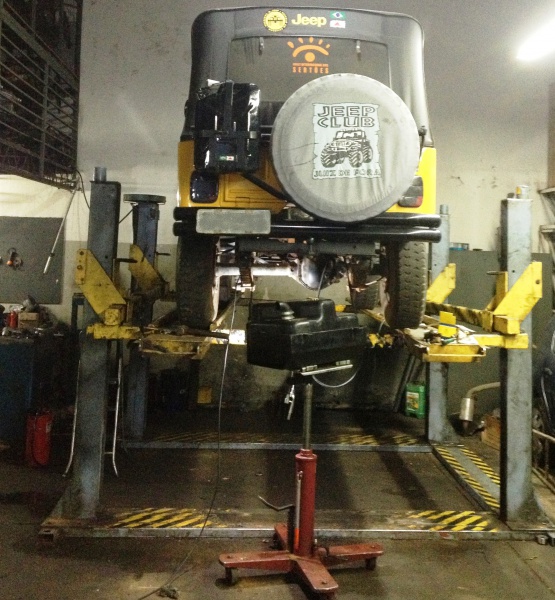

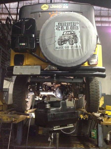

Sexta a coisa andou mais um pouco!
Chegando na oficina o carro já estava na rampa com o tanque parado lá embaixo!
Como a pressa de ver o carro rodando é grande... vamo colocar o bocal do tanque direto na lataria sem o "recuo" original do jeep!(por enquanto!... depois vamos fazer um negócio bem feito!hehehe)
Anexo 419843Anexo 419844

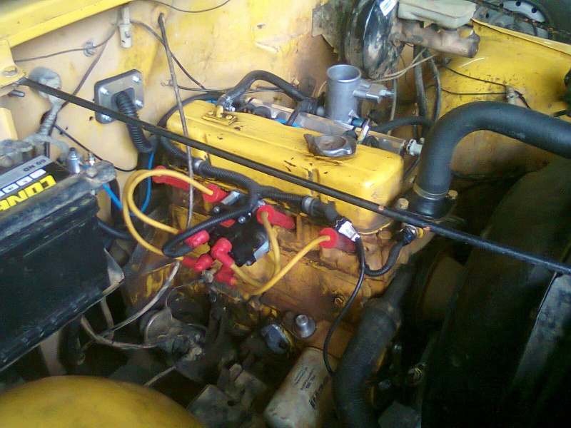

Não deu pra ver muito bem(nem tirar fotos) mas já instalou o módulo da injeção só faltando ligar na bateria!
E entrou um "humilde" alternador de 100 Amp!rsrsr
Pra gerar energia para uns acessórios futuros...(E não faltar nada pra injeção funcionar "redonda"!)
Hj vou ver se passo por lá e depoois posto aqui se tiver novidades!
Abraços!

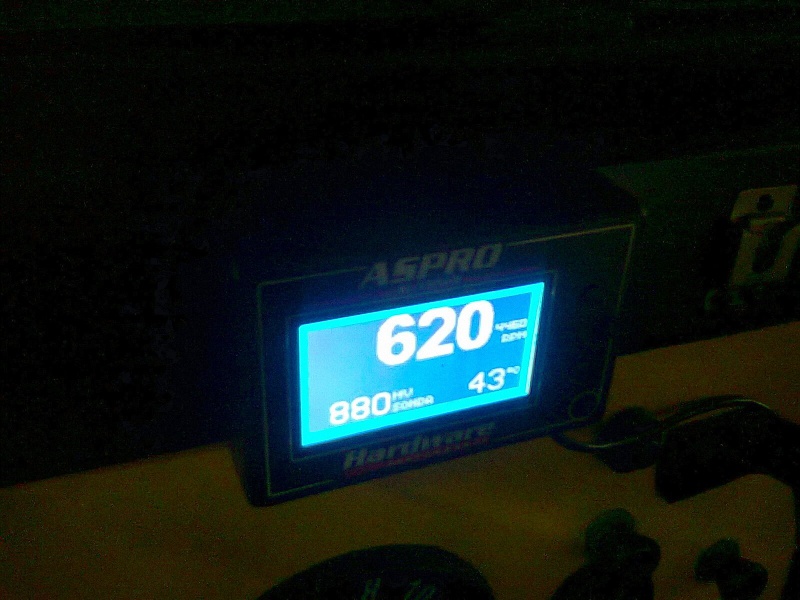

Passando pra avisar...
O motor funcionou!!!:euforico:hehehe
Mesmo faltando alguns ajustes, ainda falta arrumar um alternador que carregue(pois já é o terceiro que colocamos lá e só da trabalho), e instalar o filtro de ar(Modelo da Land Defender).
Mas em conpensação só de ligar o motor já valeu! Sem buracos na aceleração e etc! Ainda não rodou devido ao alternador.. e nesse caso "energia" é fundamental! Mas até no final da semana ele já volta pra casa!
Até o ronco ficou mais "encorpado"!heheh
Seguem fotos(Baixa resolução pq são do celular)!
Depois posto um vídeo do motor em funcionamento!
