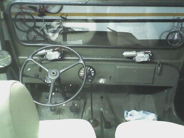

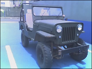

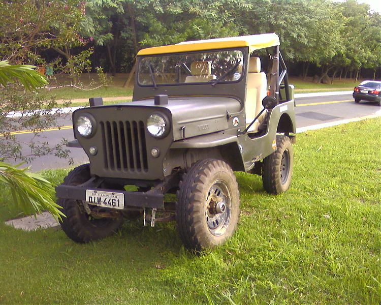

    Pronto. ta rodando a merdinha.
    Ficou lindjo. Tem um monte de reajustes e parafuso pra apertar. Mas ficou duca.
    Aqui seguem algumas fotos..

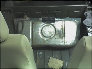

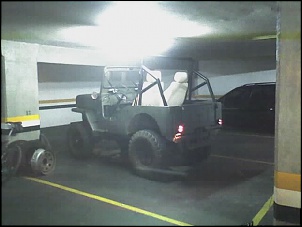

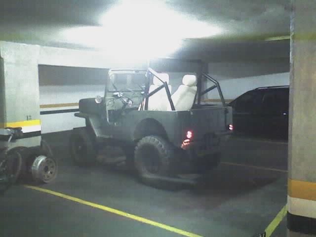

    Fotos..
    Miniaturas de Anexos Miniaturas de Anexos Kaiser M 606 - Vurgo Clementine.-nph-download-6_983.jpg   Kaiser M 606 - Vurgo Clementine.-nph-download-5_460.jpg   Kaiser M 606 - Vurgo Clementine.-nph-download-4_158.jpg   Kaiser M 606 - Vurgo Clementine.-nph-download-2_127.jpg   Kaiser M 606 - Vurgo Clementine.-nph-download-1_217.jpg

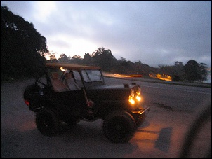

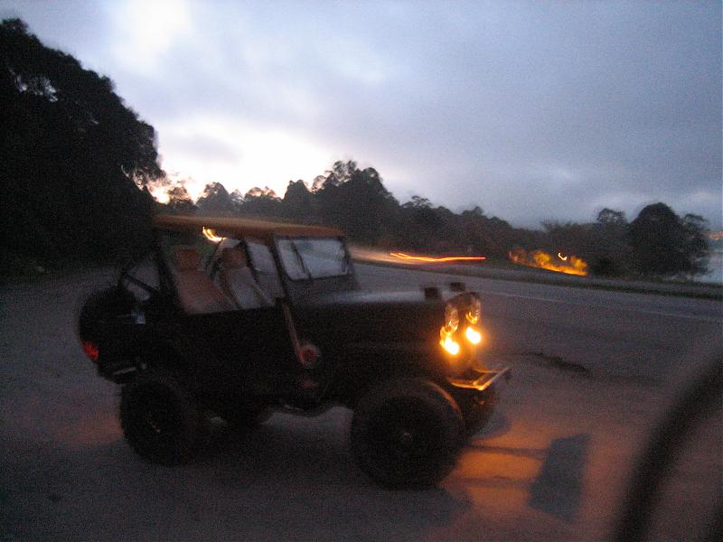

    Fotos

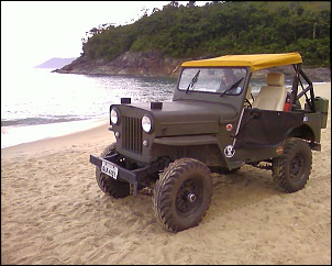

    Mais algumas fotos na praia e testando o jipinho que como diriam é de ''shopping''. Porque reluto em colocá-lo no barro... heheh
    Miniaturas de Anexos Miniaturas de Anexos Kaiser M 606 - Vurgo Clementine.-foto-0144.jpg   Kaiser M 606 - Vurgo Clementine.-foto-0010.jpg   Kaiser M 606 - Vurgo Clementine.-img_0680.jpg

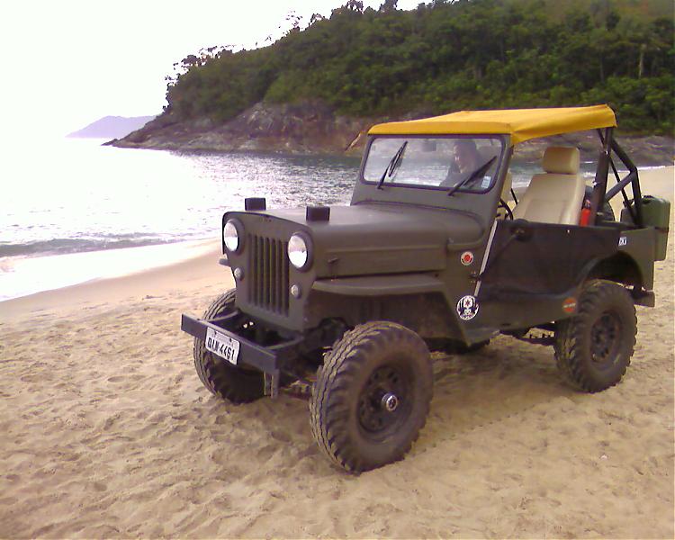

    Mais Fotos
    É com tristeza informar que o Clements está a venda. Tenho andado pouco com ele e decidi me desfazer do jipe que me deu muitas alegrias. A viagem para a praia durou 6 horas. Mas foi muito bacana. O jipinho ganhou portas para não arrumar problema com os PSSOFFICERS e não choveu... Com essa nova capota não chovendo de lado vai que vai. A preta quase dissolveu com o tempo....
    Miniaturas de Anexos Miniaturas de Anexos Kaiser M 606 - Vurgo Clementine.-foto-0313.jpg   Kaiser M 606 - Vurgo Clementine.-imagem-075.jpg   Kaiser M 606 - Vurgo Clementine.-imagem-082.jpg

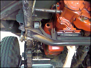

    Muito bonito teu jeep!
    Quais pinças de freio e discos está usando? Parece disco de f1000 e pinça de s10, estou certo?
    Como vc fez o suporte das pinças, tem uma foto?

    Fabiano,
    correto, os discos são de f-1000, mas as pinças são de opala, com alargadores confeccionados "in fundo de quintal", os suportes foram fundidos, copiados do da SBD, o Clementine, jeep do Juliano, e o Tsunami, meu, usam quatro discos e pinças iguais, o cleme sem servo com o cilindro mestre original, o meu com cilindro mestre de opala e servo de Corcel 1!!!!, mas tô pensando em desligar o servo porque deixa o pedal muito muito mole, qq. coisa estamos aí.

    Citação Postado originalmente por Fabiano-SL Ver Post
    E ae fabiano. O tuna ( meu tio, consultor , pensador ) já postou ae o que foi a adaptação.

    fala gurizada!
    Eu estou com os discos de f1000 e pinças da s10, mas tá dificil de adaptar os suportes das pinças... acho que vou acabar comprando um kit pronto...

    Olha o que eu achei...
