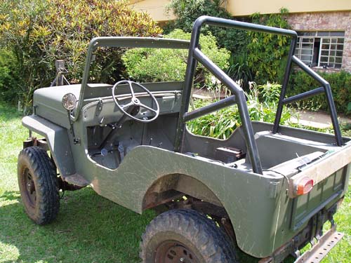

    A jabiraca já está de pé.
    Estamos montando os suportes dos bancos e outras maquiagens... Ta ficando animal. O bixinho ficou alto dmais.
    Amanhã posto as fotos.

    Funilaria pronta!!!!
    Miniaturas de Anexos Miniaturas de Anexos Kaiser M 606 - Vurgo Clementine.-cre_822.jpg   Kaiser M 606 - Vurgo Clementine.-cre1_201.jpg   Kaiser M 606 - Vurgo Clementine.-cre2_193.jpg

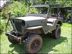

    Mais uma. com o banco já na posição.
    foi feito o corte para fazer o rebate. Eu ainda fiquei apertado. Com o tempo vou procurar um banco mais fino...
    Miniaturas de Anexos Miniaturas de Anexos Kaiser M 606 - Vurgo Clementine.-cre4_113.jpg

    JFMARCHIORI,
    Sofro com o aperto do meu Kaiser, já recuei o banco cortando o paralama, mas ainda fico espremido.
    Estou pretendendo cortar o assoalho abaixo da parede corta-fogo, e rebaixá-lo, e se necessário, colocar calços maiores para que esse assoalho não tope na capa seca e no câmbio.
    Depois, vou tentar uma posição melhor para o pedal de acelerador (suspenso), pois meu pezinho 46 fica torcido numa posição horrível, que depois me dá câimbras.
    É complicado ter 1,90m de altura, e ter jipe.
    Me arrependo de não ter feito isso quando meu jipe estava na fase de lanternagem.
    Não tive resposta se seu jipe tem o fx de molas com ranhuras onde uma lâmina assenta sobre a outra.
    Boa sorte.
    Lula
