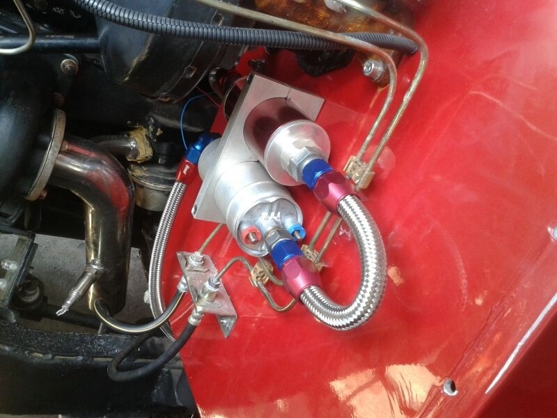

    Agora vai!
    Anexo 420585Agora vai, Mecanico voltou a mexer no bixao!
  • 07/07/2013, 00:54
    willys1960_ctba
    Postado originalmente por willtroller Ver Post
    Opa, que bela máquina.
    só um pitaco, essa ventoinha me parece que vai soprar e não puxar o ar quente. Digo isso pois no meu jeep foi montado extamente como esta o seu e não funcionou. No omega se nao me engano é ventoinha elétrica.
    Não use ventoinha mecaninca,pega uma elétrica que puxe o arq e pronto.
  • 07/07/2013, 11:41
    willtroller
    Postado originalmente por willys1960_ctba Ver Post
    Bixo, nao lembro se foi vc mais algm ja cmt isso lá encima! Ja perguntei umas 3X para o Mecanico e ele insiste que esta tudo certo! Essa semana o motor vai funcionar e vamos ter ctz!
    ja procurei na NeT e nao axei nada, mas no fundo axo q vc tem razao!
    kkkkkkkkkkkkkkkkkkkk
    a única coisa q dexa um pouquinho tranquilo que o conjunto foi tirado completo de um Omega 4.1 6cc e dessa maneira estava!
    essa semana tiraMos a prova!
    obrigado pelas observações amigo e um abracao!
