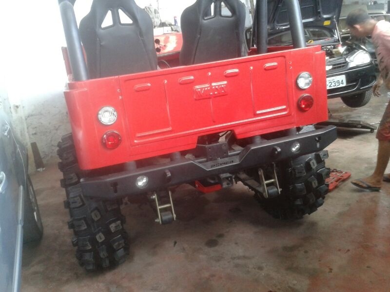

    Terminando a Eletrica e testando os pneus, vai ter q levantar um pouquinho ainda o jipao!
    Anexo 412245Anexo 412246Anexo 412247

    A embreagem dele foi comprada na Fenajeep o ano passado, de cerâmica cm o disco ja calibrado segundo o Felipe, esses dias vou passar no Mecanico e pergunto pra ele se era duplo ou simples...
    ta usando qntos kg na Turbina?!?
    esses motores são um absurdo de forca!
    Quais pneus tu usa??? E qual relacao de diferencial!?

    Muito bom, vai ficar parecido.
    No 4.1 250s andava com 0.5 á 0.8, agora no mpfi vou de 1.0 kg.
    Creepy Crawler 38.5x14.5 , mas logo vou recapar um jogo de 38x13 e por nele.
    Relação 5.375:1 (8x43).
