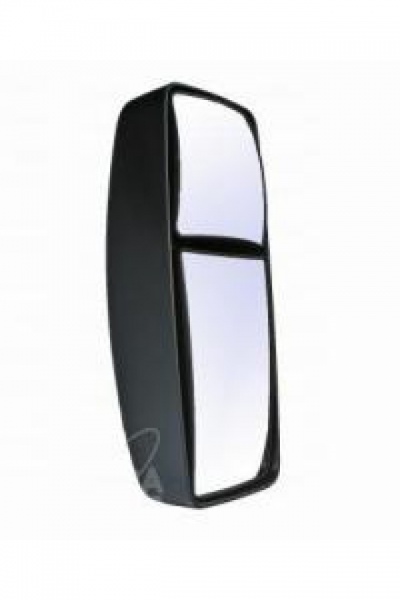

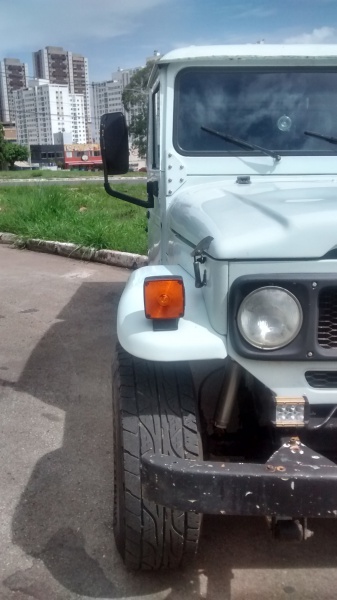

    Não consegui achar no tópico a informação que preciso.
    Sobre os retrovisores da lenda, estão muito bons.
    Além de tamanho bom esteticamente show.
    Anexo 522641
    Essa haste/suporte que quero saber onde consigo, de que caminhão é!!??
    Meus espelhos parecem ser os mesmos mas a haste é original Toyota com pequenas mudanças, não ficou legal pra regular.
    Anexo 522642
    Quero colocar o braço igual da Lenda.

    Opa!!
    Então... o retrovisor utilizado era do MB710 (espelho + braço).
    O suporte fixo na porte era do antigo retrovisor, Modelo Wrangler (tambem parecido com o da fiorino).
    Anexo 522677
    Mas eu recomendo:
    - OU utilizar outro suporte (daqueles que fixam na parte superior E inferior da porta)
    - OU colocar uma chapa grande 3mm por dentro da porta para dar maior rigidez ao suporte e diminuir a vibração do retrovisor.

    Edin, respondendo sua pergunta: SIM, ele gira na horizontal. Também é possível posicionar o braço na "horizontal/longituginal".
    Instalamos esse retrovisor pois com o "modelo wrangler" não conseguíamos ver toda a parte traseira ao estacionar.
    Isso deixava minha esposa muito insegura.
    E de fato, mesmo para motoristas experientes, o que "dava pra ver" era muito limitado e comprometia a segurança da condução.
    Esse retrovisor dos MB 710 ficam numa posição muito boa e permite que os pontos cegos sejam praticamente eliminados.

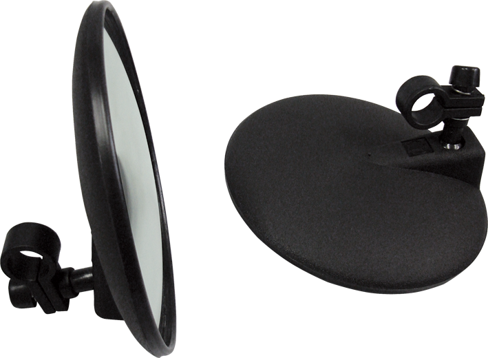

    A única ressalva que faço é: convém que o espelho do lado direito (passageiro) seja "Angulado" (daqueles que mostram as coisas menores e tiram o ponto cego).
    OUUUU que você compre o modelo tradicional, mas que cole um espelho Angulado por cima do normal.
    No meu, eu coloquei o espelho normal e sobre ele aquelas bolas convexas... mas não gostei...
    Queria mesmo fazer era uma "faixa" convexa na parte de baixo, como nos carros modernos que parte é normal e só uma parte é convexa.
    vamos explicar por imagens que fica mais fácil...
    1 - acho que é possível fazer o retrovisor do mb 710 ficar semelhante a esse, instalando um espelho convexo sobre o espelho normal. Na parte de superior ou inferior, conforme ilustração:
    Anexo 522797 Anexo 522795
    Também é possível instalar no braço do 710 uns retrovisores convexos que já vêm com suporte próprio, conforme imagens abaixo:
    Anexo 522796Anexo 522798
