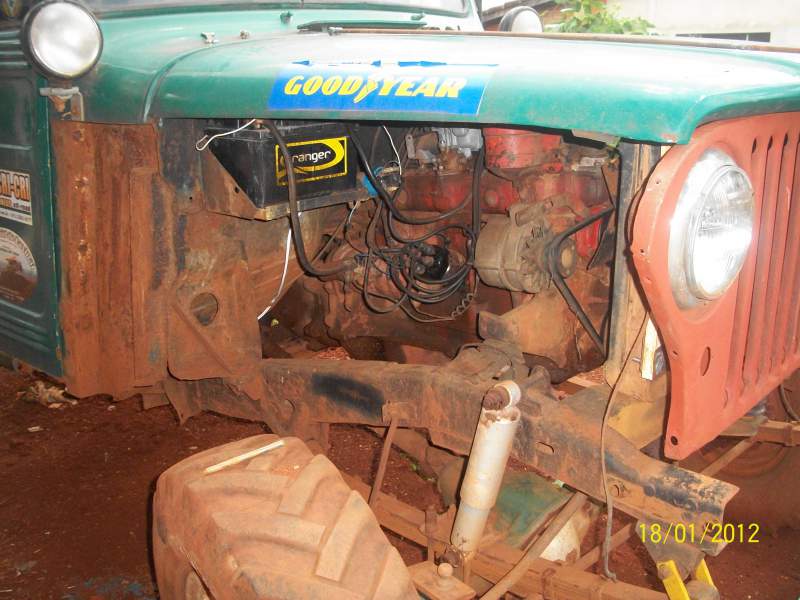

A desmontagem da frente original foi sem duvidas o cão chupando manga mais no final deu certo.
Nessa foto da para si ter uma ideia de como vai ser a frente.
Anexo 382910

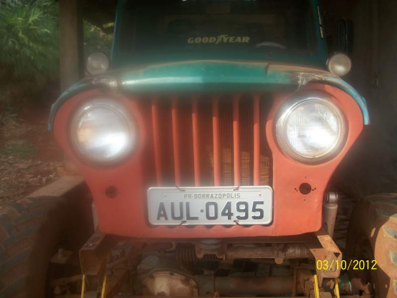

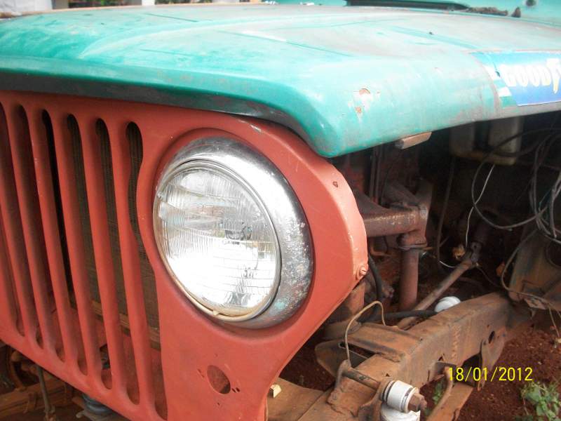

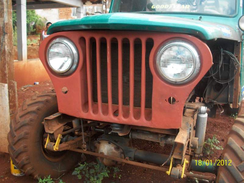

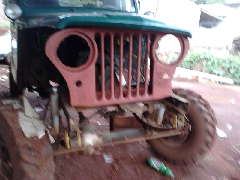

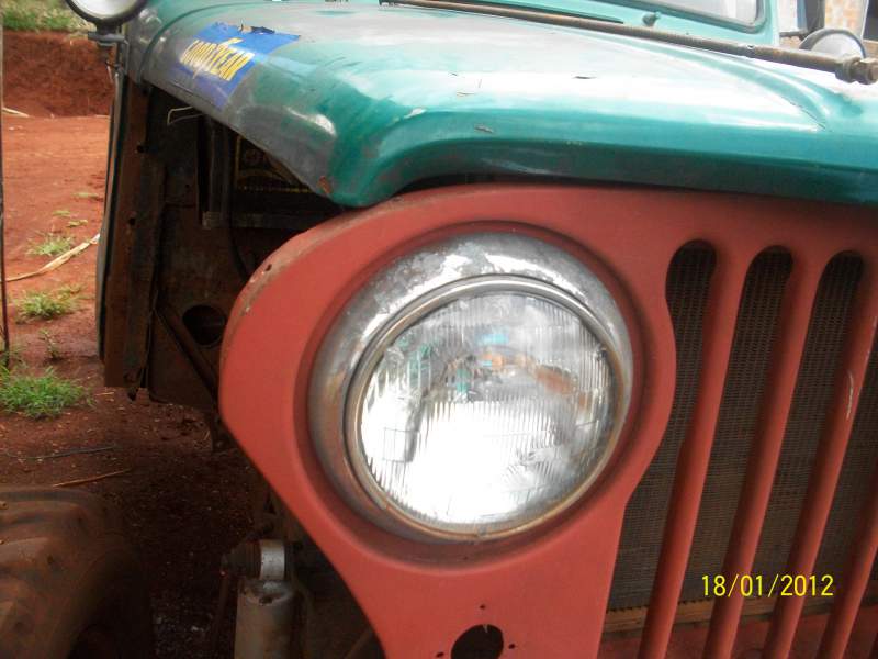

Para fazer essa gambi agente precisou de uma grade de Jeep e de um capu esses foram doados pelo amigo Reslima de Engenheiro Beltrão.
Anexo 382914Anexo 382915Anexo 382916Anexo 382917Anexo 382918

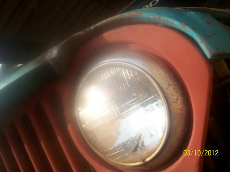

Grade no lugar é hora do Feinho 4x4 e betoneiras S/A entrar em ação
Anexo 382919Anexo 382920Anexo 382921Anexo 382922

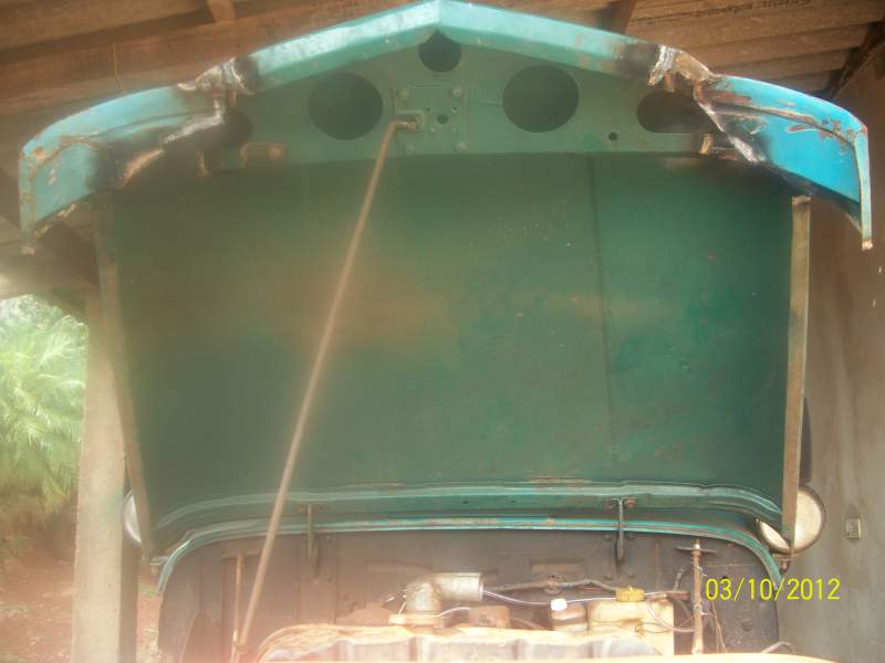

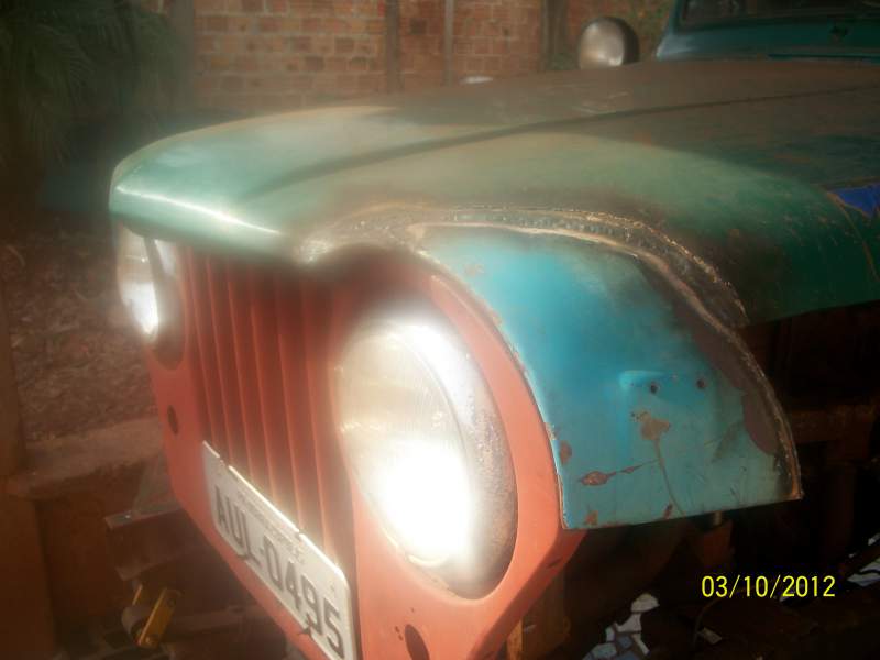

Fusão do capu da F-75 com o do Jeep.
Vamos aos números.
Capu da F-75 original 91cm de uma ponta a outra na parte do Bico
No Final do capu (parede corta fogo) 127cm
Anexo 383050Anexo 383051
Com as modificações a Parte Frontal dele foi para 103cm
E os 127cm do fila do capu sera mantido.
