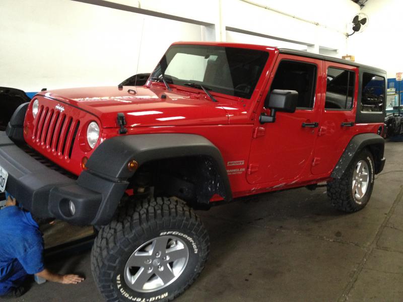

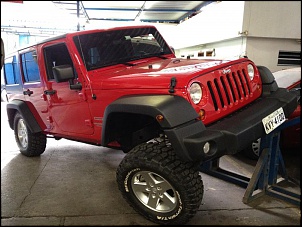

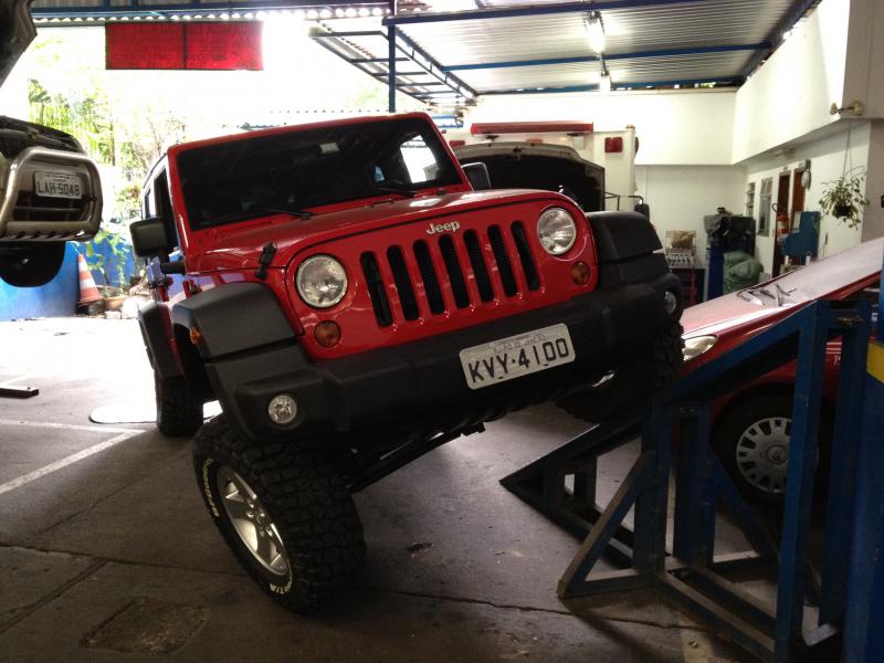

    Limitariam se eu não acertasse a suspensão, mas acontece que eu não simplesmente instalo o kit e sim ajusto para a melhor performance fazendo com que os pneus se "encaixem" no carro e as relações de up e down travel sejam respeitadas. Acredite, isso faz toda a diferença.
    Eu uso uma rampa de RTI de 30 graus para fazer como mostram as fotos abaixo.
    Wrangler Unlimited (JK) 2012 Hellboy-img_0301.jpgWrangler Unlimited (JK) 2012 Hellboy-img_0302.jpgWrangler Unlimited (JK) 2012 Hellboy-img_0303.jpgWrangler Unlimited (JK) 2012 Hellboy-s3500008.jpg
