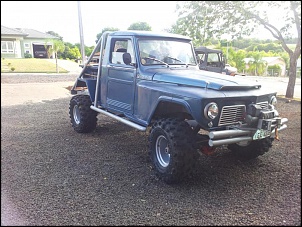

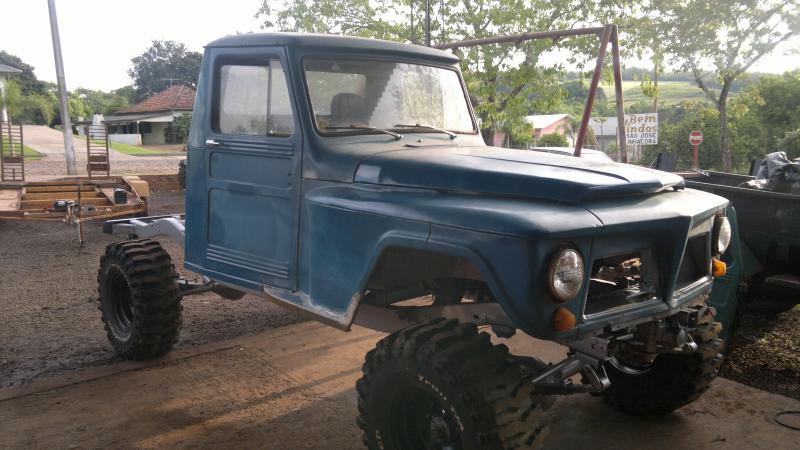

    essa era a minha f75 quando comprei... ja com a intenção de meter na trilha...
    toda originalzinha , feia e meio podrezinha... mas o resto estaria bom...
    teoricamente...

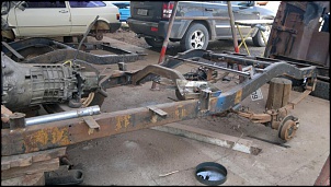

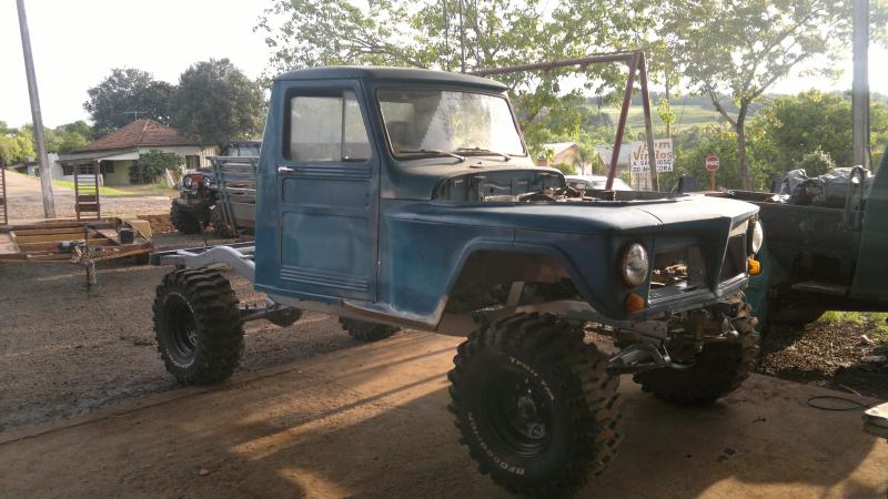

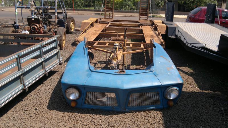

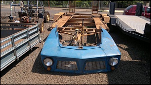

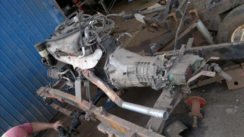

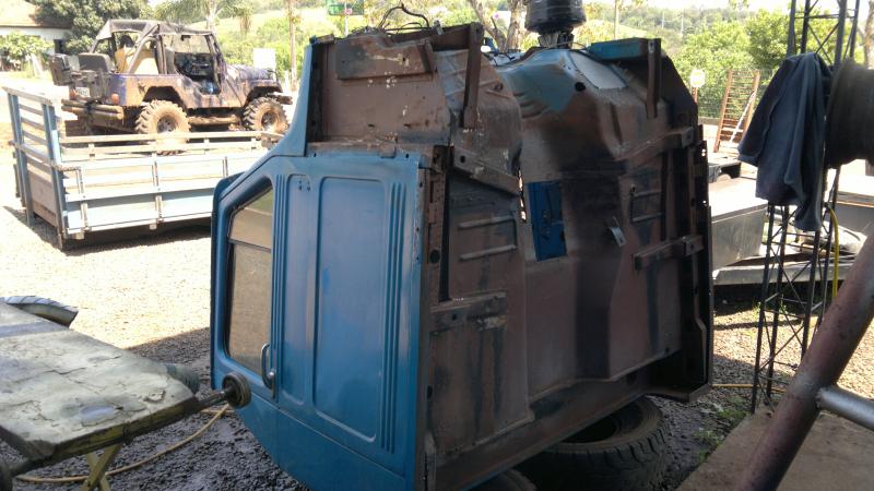

    depois desmontamos e na ideia inicial seria deixar com motor 4.1 injetado de omega com caixa 5m de omega tambem...
    com isso para nao cortar a parede corta fogo e diminuir o espaço interno dos pés e pernas, definimos por deixar a cabine mais centralizada no entre eixos e alongamos em 15 cm a frente da lataria... com isso ficou mais bicuda...
    dai surgiu o apelido GRAND-F75...
    depois ajeitamos uma carroceria de ferro na traseira da camionete... feita artesanalmente...

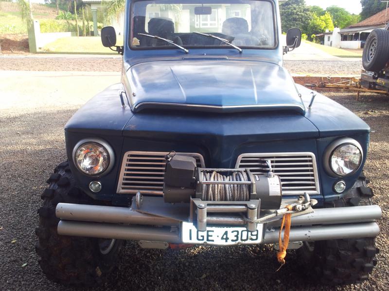

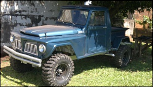

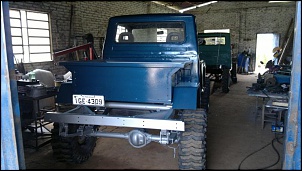

    bom... colocado santo antonio...
    compramos dois guinchos de 16.000lbs...
    e coloquei os 35 que estavam no arapuca...
    sao 35x13,5 R15 com recapagem goodlokos mais...
    os eixos retirei do arapuca e sao T-REX BONE da ensimec, com 100% de bloqueio na dianteira e na traseira...
    fiz a trilha da cidade de Horizontina - RS...
    se comportou muito bem...
    fora o fato do motor superaquecer e derreter as juntas... e no final ferrou...
    foi consertado, mas a caixa se mostra muito longa...
    e o motor do omega precisa d emuito giro...
    nao estava mais acostumado... usava o 2.8 mwm no jipe...
    e apos o conserto do motor, a caixa agora deu pau... nao engatava nada...
    me emputeci e soquei o 2.8 MWM com caixa de F1000 que era um conjunto otimo e guerreiro que tinha no jipe... que virou fonte de peças... hehehehe....

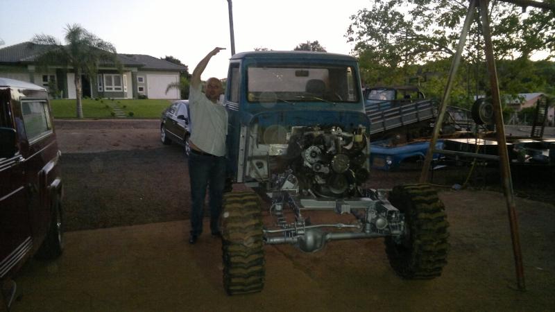

    bom resumindo...
    agora a GRAND F75 está com a seguinte configuração:
    motor 2.8 turbo diesel intercooler da S10
    caixa 4M da F1000
    eixos ensimec T-Rex Bone
    bloqueios 100% ensimec fase 4... dianteira e traseira... ou seja: 200% bloqueado...
    guinchos de 16.000 lbs - dianteiro e traseiro ( quebram o maior galho )
    freio a disco nas 4 - dianteiro com pinças duplas - UBD - Ultra Berga Disk
    freio de estacionamento de eixo cardam - by berga
    interior com relogios cronomac e bancos de gol GTI - recaro
    depois posto mais fotos...
    estamos engaiolando ela...
    e o teste dessa cachorra será neste final de semana em Palmeira das Missoes - RS.. trilha....

    Gostei da solução do alongamento da frente da F75.
    Show de bola seu projeto. Parabéns!!

    obrigado...
    Com o teu 4.9 tens o mesmo probleminha de ficar com as pernas espremidas dentro...
    Assim facilita umpouco...
    Lembra os scania jacare... Mas ta valendo...

    É por esse motivo que vou estender a cabine em 40,0 cm... tenho 1,9 e na cabine original ja ficava apertado, imagina com o 4.9i invadindo o interior...
