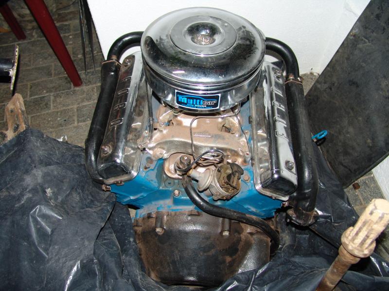

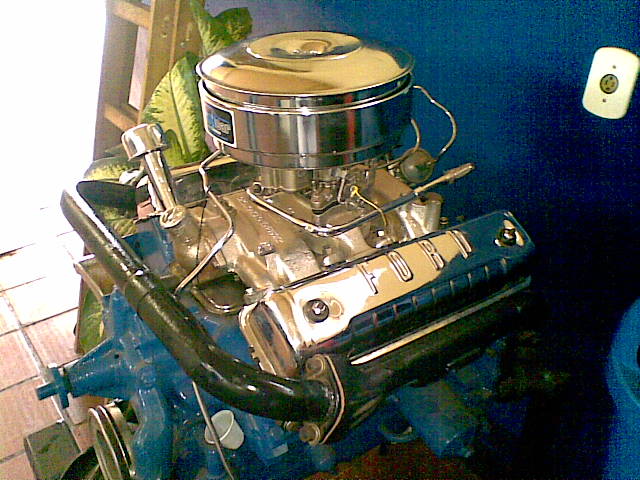

    Motor 292 V8

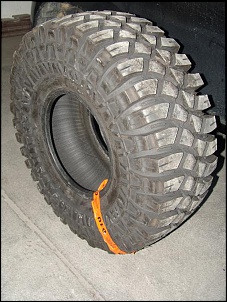

    Pneus 38,5x14,5x16 Creepy Crawler ( por enquanto )
