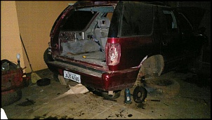

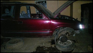

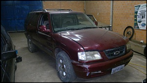

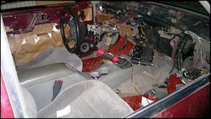

Resolvi abrir um tópico para a blazer que estou começando a fazer, agora ela esta em fase de desmanche, e logo é só juntar dinheiro para ir fazendo ela aos poucos, sem pressa.
Configuração.

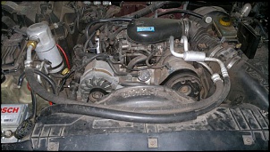

motor 4.3 v6 vortec
caixa Original da blazer v6
T-case da band. adaptada para ficar divorciada da caixa
eixos, a princípio original atras e de rural na dianteira, só falta conseguir fechar as relações dos diferenciais
suspensão, será toda refeita com molas aspirais e o resto a definir.
e o resto depende do andar da carruagem.
Algumas fotos:
1,2,3 e 4, é como está no momento
5,6 e 7 de quando ela chegou

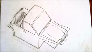

e a ultima é do projeto como quero que fique a aparência, mas ta faltando alguns detalhes.
