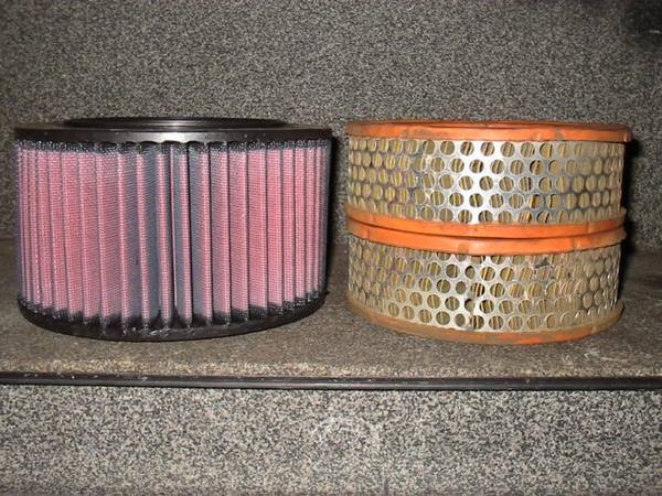

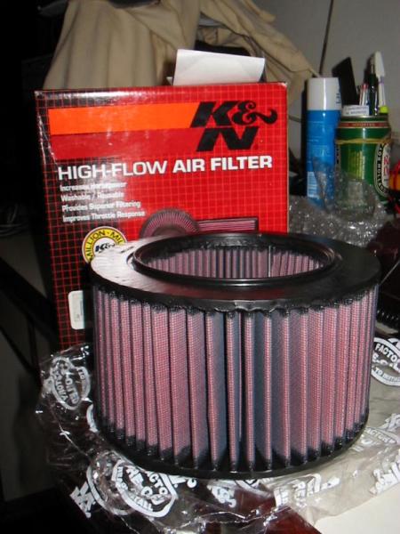

    Falando em melhorias, aproveitei para resolver a gambiarra abaixo (à direita) com uma solução que nunca mais me desse dor de cabeça:
    Pois é, o antigo proprietário usou dois filtros de ar no lugar do filtro original. Aliás solução original a dele, mas que para mim não serve.
    Promessa do fim dos problemas com o filtro de ar para o resto da vida do motor 1.3 do Suzukinho.

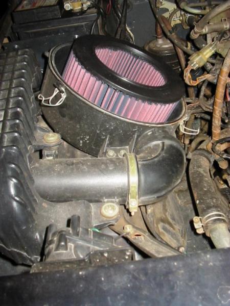

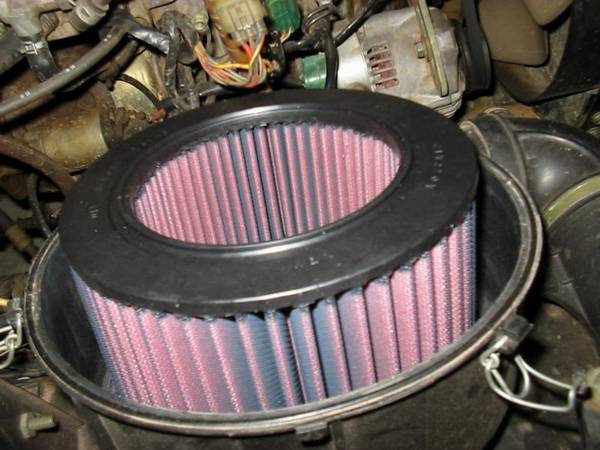

    Plug and Play
    Ah... a referência do filtro k&N: E-1553
    e voila....
    Custo: US$ 70,00
    Com o K&N o desempenho do Samurai ficou digamos....
    Menos amarrado. A diferença chega a ser sensível, sim.... mas nada que entusiasme.
    Claro que minha espectativa não era performance, mas sim economia. É justo que off-road e economia não combinam mas existem custos beneficios bem agradaveis.
