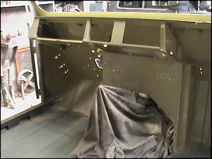

    Mais fotos
    interno

    Mais fotos

    Vicente , faz 10 anos que fiz a reforma na vtr , agora está aparecendo alguns ptos de ferrugem , mas valeu cada centavo que gastei , todas as travessas foram recuperadas , estavam sem a vedação de borracha entrava lama e não saía , a maioria estava assim até as caixas laterais , ( como o seu é Fase 1 não tem tantas travessas nem caixas laterais ) , fizemos tb as proteções da parte tras. pq a proteção original era do Fase 2 e não ia até o fundo , entrava barro na cx das lanternas e o cupim de ferro acabou com toda a cx dos 2 lados ... qdo estiver pronto procura por ptos que possam ser causa de cupim de ferro e elimina ...
    Pelo andar da carruagem essa vtr deve estar em Itamonte com a gente ...
    abs ...
