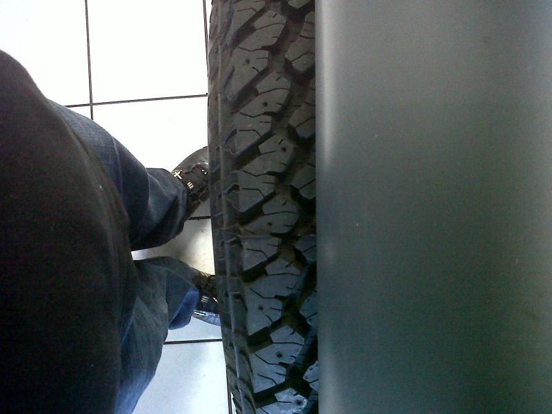

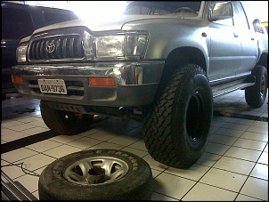

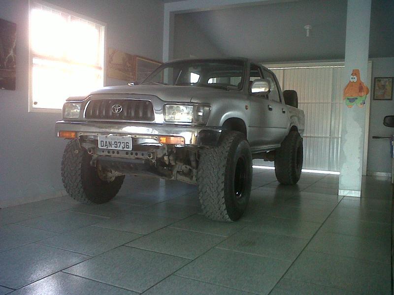

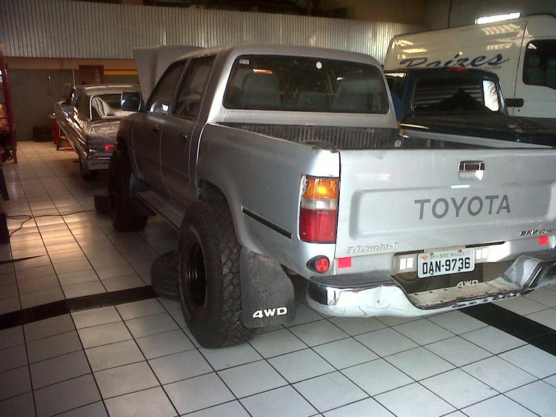

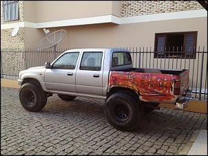

    Ontem fiz os primeiros testes dos pneus na Hilux, entrar até que entrou, mas andar ficou dificil hehehe.
    Sem mexer em nada da suspensão, apenas puxando a torção dianteira.
    Atrás até que ficou legal, daria pra rodar sem forçar muito, já na dianteira vai ser preciso modificar o parachoque, encurtar o estribo e tirar os lameiros.
    Pretendo fazer um Body Lift pra não precisar recortar paralamas e etc...
    Vamos indo pra ver como fica =D
    Segue fotos:

    Fala Lucian, esta ficando muito boa a montagem cara.
    Ja conferisse a relação do diferencial?
    Olha o que tem ai dentro do traseiro e o que pensar em colocar, cruza para ver se não bate com alguma relação de D44, mesmo que tenha que importar. Mede a largura também e compara com um D44 Jeep e Rural para a dianteira.
    Se não fizesse isso ainda, olha essa porra logo e me passa.
    Abraço.

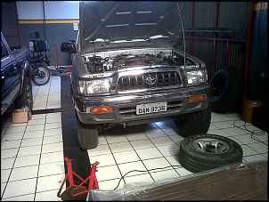

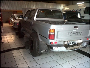

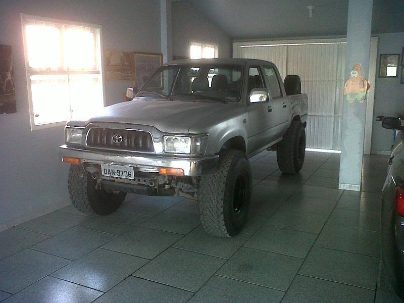

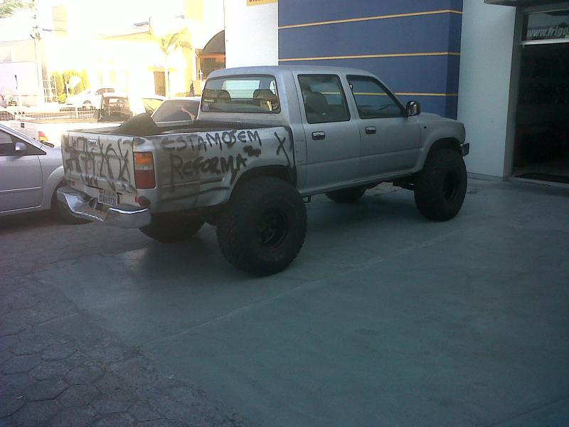

    Atualizando a bagaça....
    Pneus 35 instalados e sem BodyLift.
    Essa semana instalar guincho e BL, penso em fazer de uns 4" ou 5" talvez.
    abraÇO
    Toyota Hilux SRV 02'-img00140-20120516-1518.jpgToyota Hilux SRV 02'-img00141-20120516-1538.jpgToyota Hilux SRV 02'-img00142-20120516-1538.jpg

    Fala Lucian, cara como ficou bonita...É so levantar agora..
    A nossa aqui da Unifap ficou pronta ontem, o parachoque ficou legal, se quiser te mando umas fotos para ter idéia. Vai fazer ai mesmo?
    Como ficou a relação com os 35?
    Abraço.

    Posta aqui as fotos dela =)
    Cara, a quinta marcha ficou a perder de vista hehehe...
    Mas pra andar na primeira e segunda ainda ficou bom, consigo até fazer os pneus cantarem hehe. Mas de qualquer jeito vou reduzir a relação...

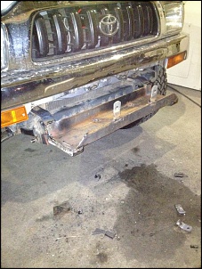

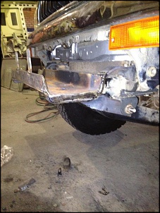

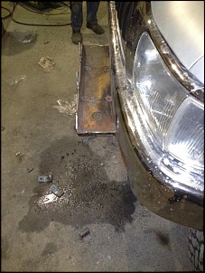

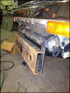

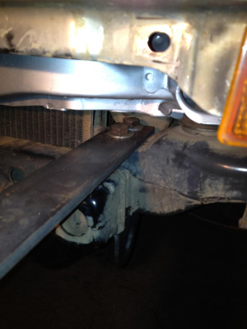

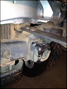

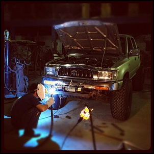

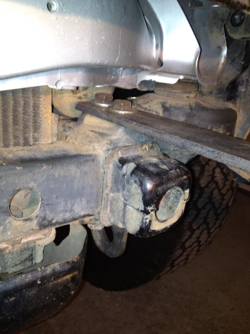

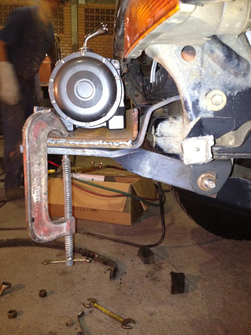

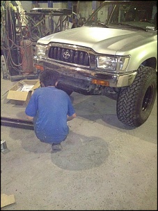

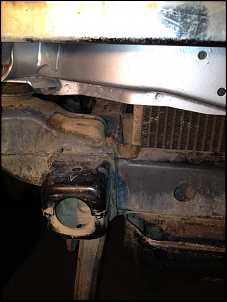

    Bom dia Pessoas...
    Como ainda não sobrou a verda pra fazer o parachoque dianteiro de ferro com base de guincho interna, resolvi então por enquanto usar o parachoque dianteiro original com uma base de guincho tupiniquim, segue fotos:

    Bom dia Pessoas...
    Como ainda não sobrou a verba pra fazer o parachoque dianteiro de ferro com base de guincho interna, resolvi então por enquanto usar o parachoque dianteiro original com uma base de guincho tupiniquim, segue fotos:
