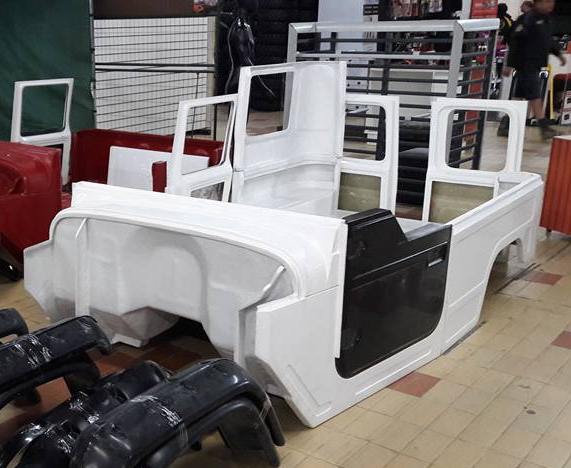

    Para a minha reforma estou querendo preparar a Band para conversível. Gostaria de receber sugestões, não sei se cortar as portas originais ficaria bom (incluindo a traseira) ou seria melhor trocá-las e adaptar ao jeep. Busco na verdade as duas soluções, porém a busca na internet não ajuda. Alguém possui indicações? Sou do RJ.

    Hercilio, vc é muito bom com suas dicas! Poderia me ajudar?
    Olá Ney
    As FJ40 conversíveis (chamadas de soft top), mantém as portas inteiras.
    No Brasil, a Band Sport saiu com meias portas rígidas, mas por aqui a opção mais comum são as portas de lona.
    Vai muito do gosto. Eu particularmente, para jipes conversíveis, prefiro as portas de lona.
    Se as suas portas forem das modernas, você conseguirá vendê-las por um bom preço, e daí se preferir, poderá comprar as meias portas de fibra sem ter nenhum trabalho em cortá-las.
    Na porta de trás, é a mesma coisa. Venda a original e compre uma específica para jipe de lona.
    Você poderá fazer o parabrisa basculante, com pequena adaptação nos limpadores. Fica muito legal.
    Espero ter ajudado
    HERCÍLIO NETO (Uncle Stan)

    Obrigado Hercilio. Você teria algum contato para a compra das meias portas de fibra? E alguma oficina aqui no RJ que poderia fazer as adaptações?

    Citação Postado originalmente por Ney Nunes Ver Post
    Eu recomendo a Fiber 4x4 o produto é de qualidade e a empresa é responsável.
    Evite aventureiros que prometem e não cumprem.
