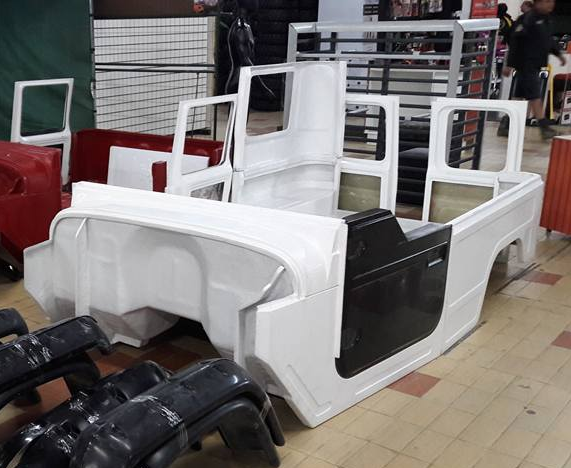

    hercilio.neto
    1 Anexo(s)
    Postado originalmente por Ney Nunes Ver Post
    Obrigado Hercilio. Você teria algum contato para a compra das meias portas de fibra? E alguma oficina aqui no RJ que poderia fazer as adaptações?
    Eu recomendo a Fiber 4x4 o produto é de qualidade e a empresa é responsável.
    Evite aventureiros que prometem e não cumprem.
    Anexo 539049
  • 17/11/2016, 10:40
    Ney Nunes
    Mais uma vez, muito obrigado. Farei contato a Fiber 4x4. :)
