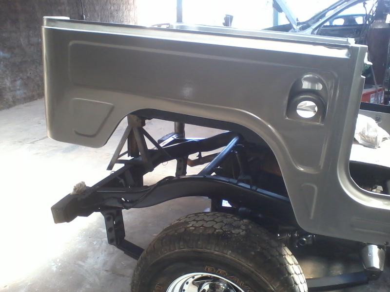

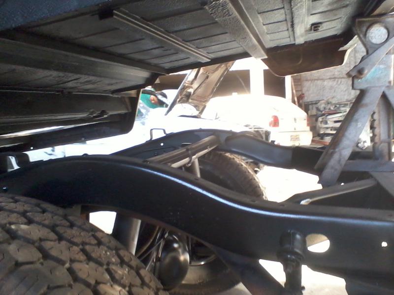

    Dia 17/02 o pessoal ja tinha levantado a carroceria, e trabalhado na parte de baixo da mesma..
    De modo geral estava até bom, tirando as caixas de roda, que estavam bem ruins e substituimos algumas partes da lata....
    Anexo 334038Anexo 334047Anexo 334048

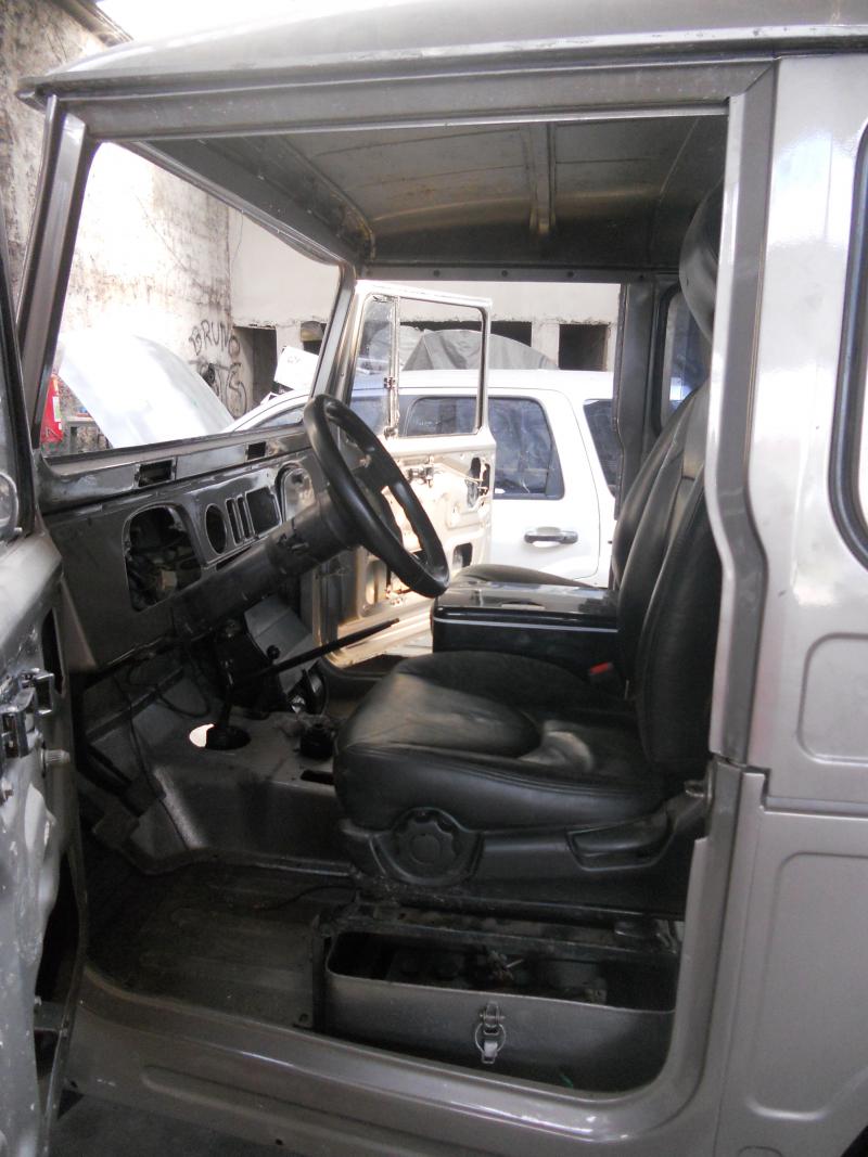

    Nas fotos ja colocando os bancos de couro do honda fit no lugar, já com a geladeira posicionada entre os bancos.

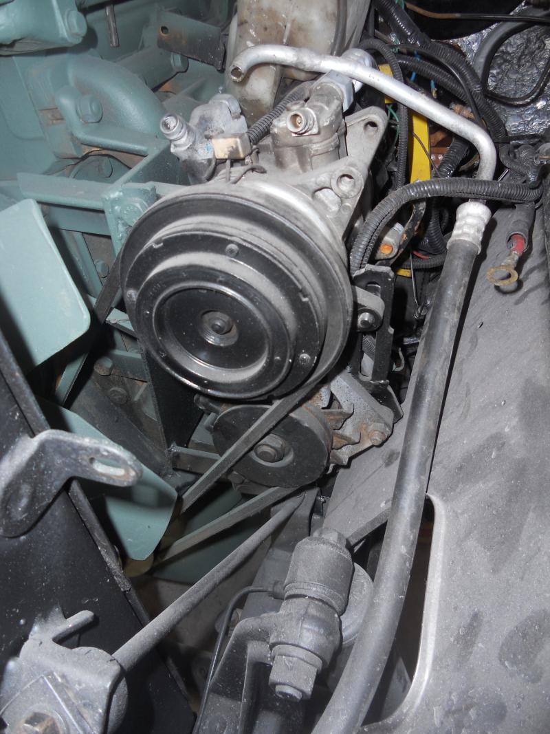

    Fala Max:
    Vai uma sugestão, enquanto não está com todas coisas montadas, porque não estuda a possibilidade de colocar o compressor do AC, do outo lado? Pois nesta posição, se pensar em trubinar o bom e velho OM314, naquela posição o compressor pode atrapalhar. E numa "reforma" como está fazendo, o "turbinamento" ´é um "detalhe" a se considerar!

    Sergio, sobre o compressor, tirei uma foto mais detalhada...
    Anexo 334298
    O alternador é fixado junto ao compressor, de modo que para muda-lo também teria que mecher no alternador..
    Penso bastante a respeito de turbinar o motor, incluindo aí um alongamento de diferencial, acho que fica show, principalmente com pneus 33":dance:
    Porém preciso agilizar a reforma, e o tempo$$$ ta meio curto, acho que deixarei a mudança no compressor pra quando for turbinar, mas é uma otima idéia, e muito bem vinda, que com certeza será de grande valia:):):)

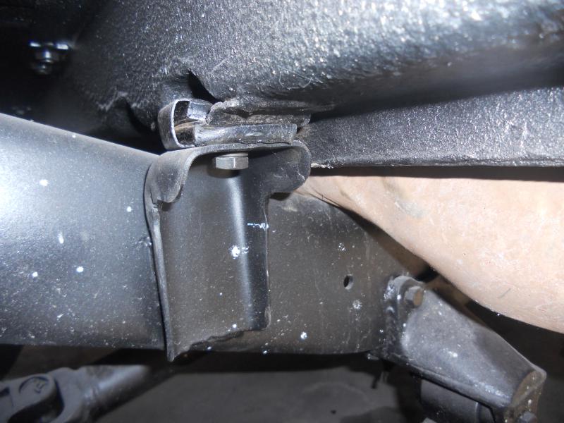

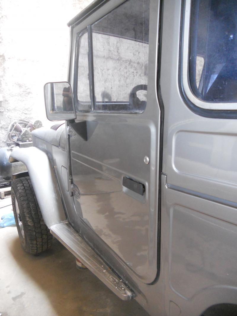

    O pessoal já está lixando e polindo o jipe, os calços novos já estao colocados e a montagem vai caminhando..
    Anexo 334292Anexo 334296Anexo 334299Anexo 334295
    Colocamos as notas travas do capo, retirei o tanque e os bancos pois nao gostei da montagem, vamos lixar novamente, ajeitar o acabamento e montar como deve ser!
    Anexo 334297
    Estamos com alguns problemas...
    O vidraceiro já tendou colocar o vidro traseiro e a borracha foi rasgando toda.. (já foram 2 borrachas pro espaço..) tem alguma manha pra colocar esse vidro??
    No total são quantos calços na carroceria do jipe curto? na loja me informaram que são 10, porém tem dois lugares lugar no meio do assoalho traseiro que eu achava que era pro calço, mas me falaram que era so 10! (dois desses 10 calços foram utilizados no estribo lateral)
