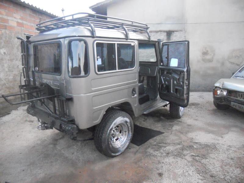

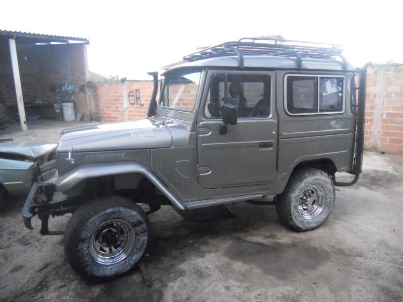

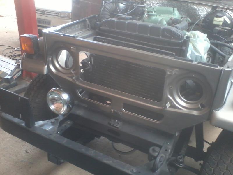

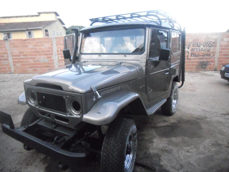

    A pintura finalmente acabou, e a montagem esta bem adiantada! Agora a Band já foi pra elétrica.
    Anexo 335917Anexo 335918Anexo 335919Anexo 335920Anexo 335921
    Artur, nessa foto da pra ver a tal "cobrinha" que eu tambem coloquei na caixa de ar, pois eu smepre apoiava o pé ali..

    Agora o jipe esta em uma auto eletrica perto de onde foi feita a pintura, no Recanto do Bosque, o cara chama Sidney, trabalha sozinho e ainda me aguenta enchendo a paciencia dele, rsrsrs

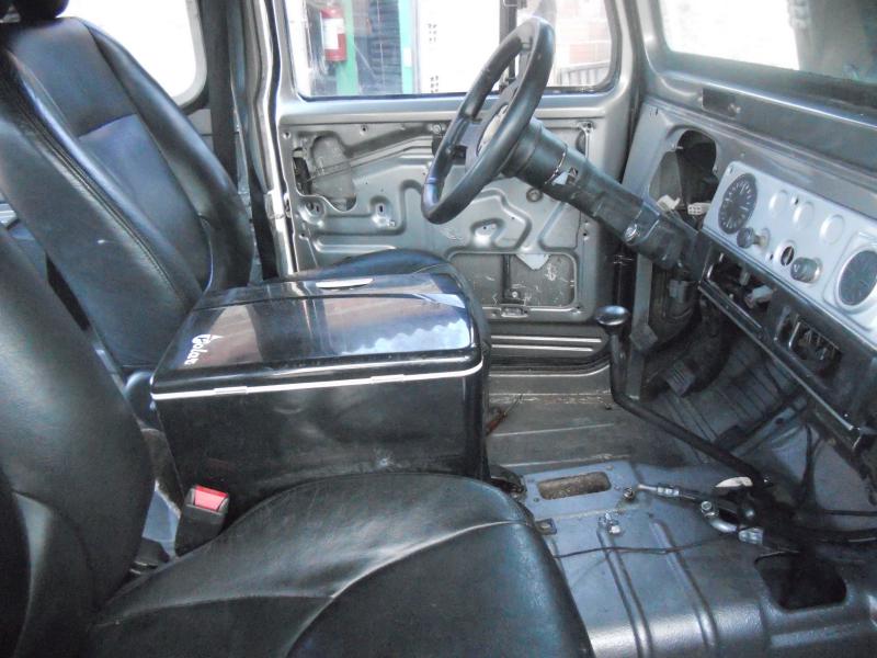

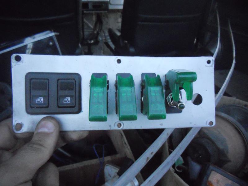

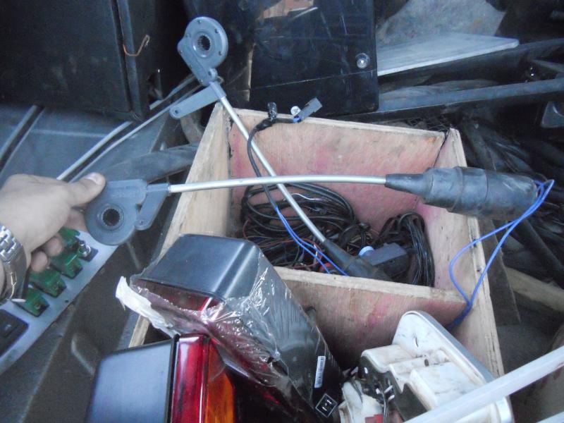

    Ja separei o motor do vidro eletrico, o painel com as chaves pra ligar os milhas.... Ah, a outra foto mostra como a alavanca de cambio ficou por conta do ar condicionado(a camera com as fotos de quando modificamos a alavanca e fizemos o suporte da geladeira está com a patroa, assim que der eu boto aqui)
    Anexo 335925Anexo 335924Anexo 335926

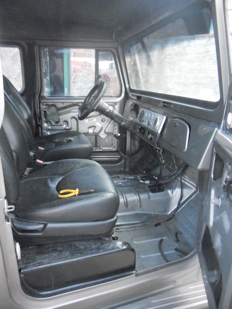

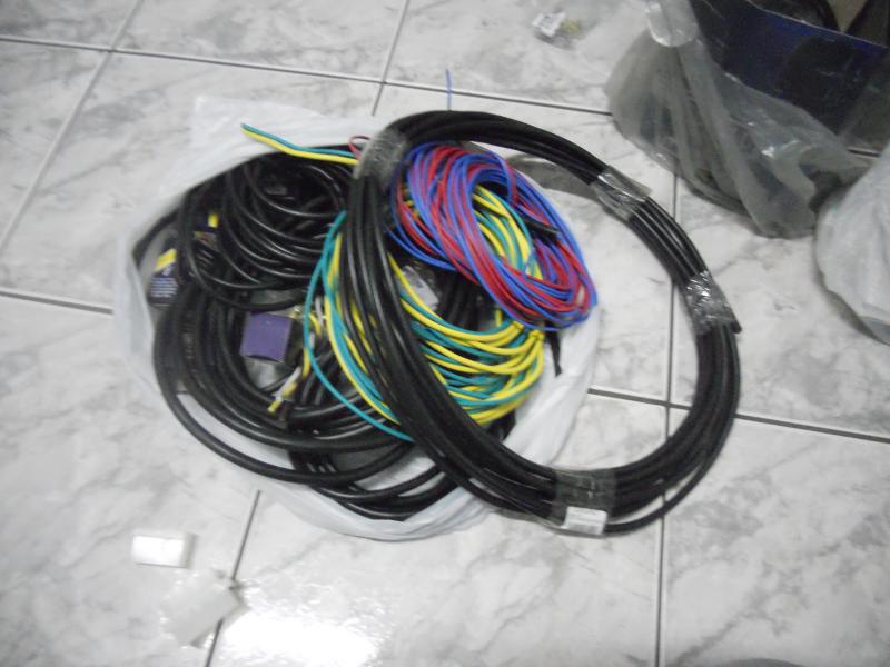

    Retiramos todo o chicote, e fui na loja que o Alexandre indicou (e por coincidencia o eletricista também indicou, sinal que a loja é boa mesmo), haja fio, conector, terminal... eletrica vai ser 100% nova.
    Anexo 335927Anexo 335928

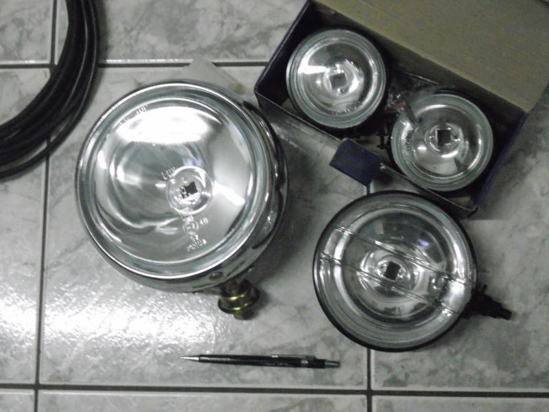

    Pra terminar de estourar o orçamento os milhas lá ainda estavam com preço bom... o par do milha do gol GT paquei 42,50; 38,00 no par do milha menor e 49,00 cada auxiliar grande (que eu agora to achando até grande demais...)
    Anexo 335929
    Vai ficar: 4 auxiliares do gol GT no bagageiro, 2 de caminhao (futuramente com xenom) na frente (em alguns meses no quebra mato, rs), e dois menores na parte de tras do bagageiro pra auxiliar na ré. Tá meio exagerado, mas uma vez fiquei perdido em uma fazenda por falta dos auxiliares no bagaeiro.. o farol nao iluminava os lados.. aí apelei, agora tenho que tomar cuidado pra nao ficar parecendo penteadeira de $*%$*%*.

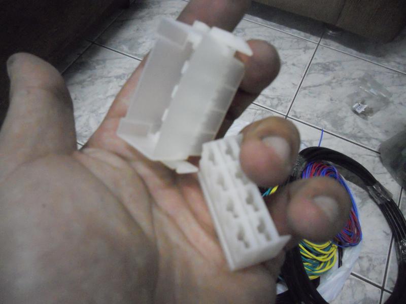

    Essas lanternas traseiras tb comprei, só achei um problema, os conectores são feitos de plástico e não tem os cortes para o encaixe das lâmpadas como nos de metal. Elas entram por pressão e com a trepidação e pressão da mola de contato escapam e perdem o contato, então tive que apertar com um arame fino. Outra solução é usar às conecções da sua velha, não pude usar pq já havia jogado no lixo uns dias antes de descobrir essa falha.

    Alexandre, o que eu achei que sai mais em conta são os farois auxiliares que já são vendidos em par, 38 o par, 19 cada.
    O farol maior, é usado em caminhao e é vendido a unidade, saiu 49 cada.

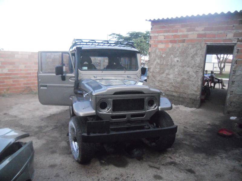

    Hoje quase terminados de fazer o chicote, segunda vamos verificar se está faltando alguma ligação... nao quero fio solto, quero o chicote organizado para a instalação original e um para as bugigangas que estou instalando...
    Tirei uma foto hoje com o farol auxiliar do caminhao, achei que ficou com tamanho razoavel.. tinha ficado com receio de ter ficado mto grande..
    Anexo 336320

    Você lembra qual foi o preço da lanterna traseira? Eu acredito que paguei R$ 14,00 cada, mas com a conecção de plástico. Se vc não for usar mais até quero sim. Quando as lentes ficarem opacas então troco tudo novamente.

    Outro aspecto que estou gastando um bom tempo é a parte de acessorios internos... Pretendo usar a viatura em expediçoes, mas trilhas serao sempre muito bem vindas, rsrs
    Já tenho a geladeira eletrica para colocar entre os bancos dianteiros. como ela abaixa em torno de 20 graus em relacao à temperatura ambiente, vou derivar um duto do ar condicionado para a traseira da geladeira, parte em que é realizada a troca de calor.
    Vou integrar ao painel um netbook que modifiquei e coloquei tela touchscreen...
    Ja instalei o track maker e o software de navegaçao veicular da garmin, estou com uma antena GPS comprada na china (paguei em torno de 20 dolares... na china os preços sao absurdamente perigosos.. se deixar compro tudo, :dance::dance:)
    tambem coloquei um receptor de FM e tv digital na usb
    e uma web cam como camera de ré (uma "encostada" da bandeirante faz um estrago...)
    pretendo ainda ligar um leitor de dvd externo, tudo isso ligado a um multiplicador de portas USB, que ficara escondido e tudo bem discreto.
