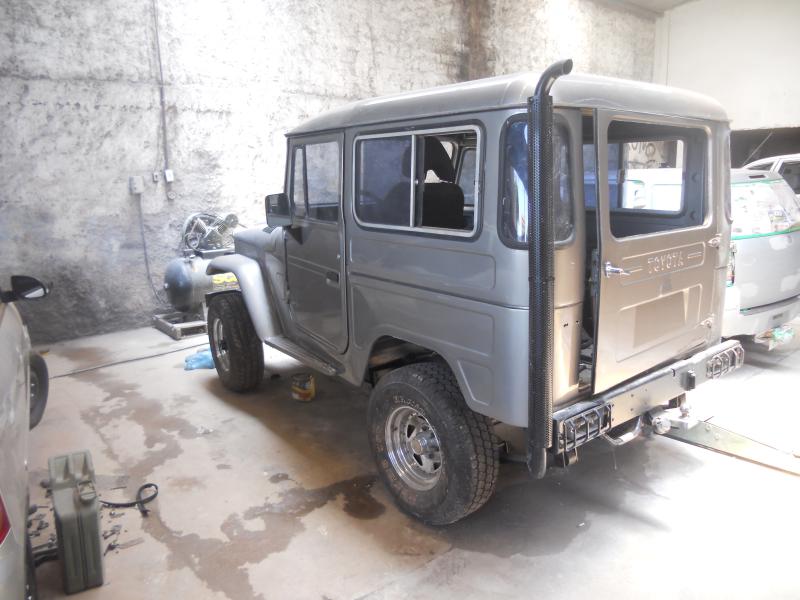

    Boa noite pessoal

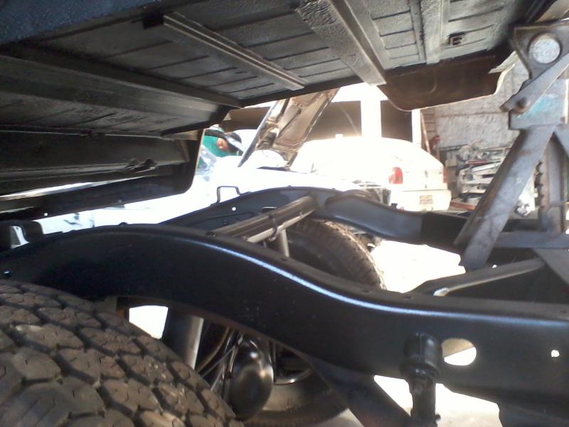

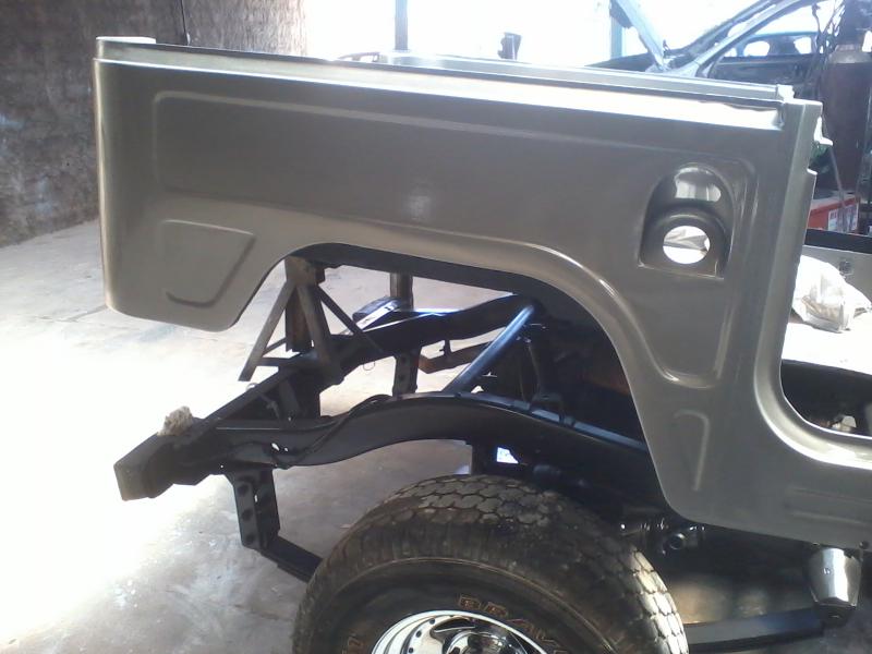

    Algumas novidades pós carnaval:

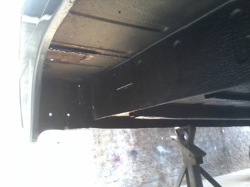

    Dia 17/02 o pessoal ja tinha levantado a carroceria, e trabalhado na parte de baixo da mesma..
    De modo geral estava até bom, tirando as caixas de roda, que estavam bem ruins e substituimos algumas partes da lata....
    Reforma Toyota Bandeirante Curto 1989-2012-02-17-11.13.43.jpgReforma Toyota Bandeirante Curto 1989-2012-02-17-11.14.51.jpgReforma Toyota Bandeirante Curto 1989-2012-02-17-11.13.55.jpg
    Sobre o preto, pintamos de preto fosco mesmo, mas é um tipo de preto fosto com um pouco de brilho (não é vinílico que o Estevão incdicou, mas acredito ser bem parecido)

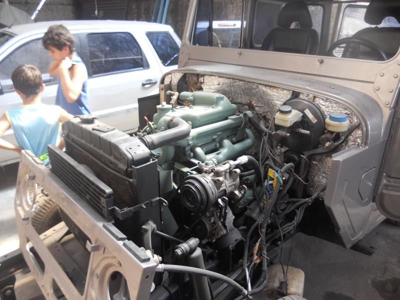

    Aproveitei pra dar uma cara nova pro motor, utilizei o verde original do motor MB.
    Esta semana, começamos o processo de montagem (quebra cabeça 10.000 peças, rsrs)

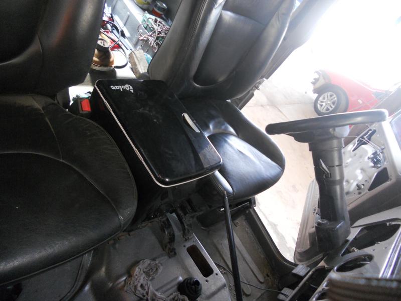

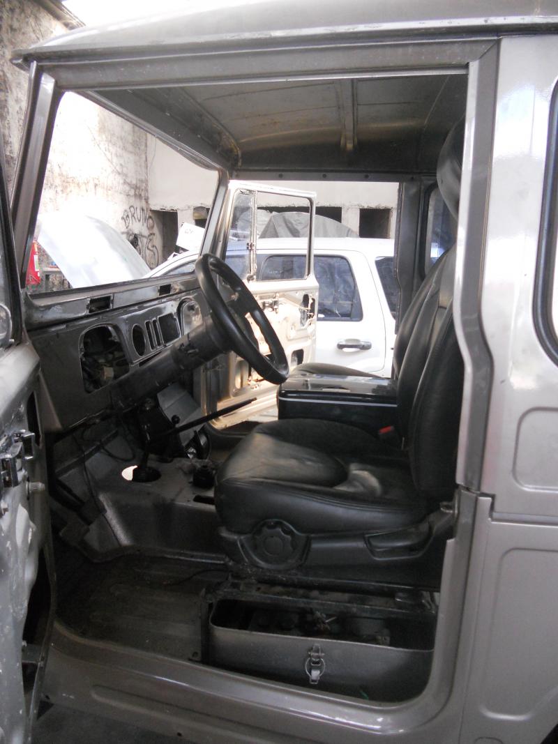

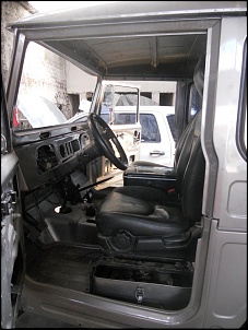

    Nas fotos ja colocando os bancos de couro do honda fit no lugar, já com a geladeira posicionada entre os bancos.
    Reforma Toyota Bandeirante Curto 1989-dscn1315.jpgReforma Toyota Bandeirante Curto 1989-dscn1317.jpg
    Ferreira, tive que abandonar a idéia da caixa evaporadora na vertical em frete ao carona, pois a minha caixa é meio grande (é a caixa universal normal, não encontrei nenhuma menor...), vou ter que colocar na posicão que o pessoal normalmente tem utilizado.
    Diogo, acho que vou fazer como você.. vou cortar a parte vertical da alavanca do cambio, reduzindo uns 4 cm, e entortar a alavanca da reduzida.

    Ah, a foto de como ficou o motor
    E das peças do quebra cabeça, rsrs

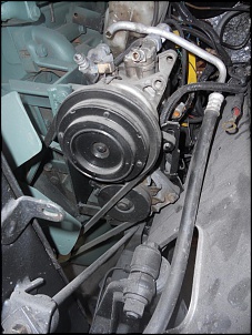

    Sergio, sobre o compressor, tirei uma foto mais detalhada...
    O alternador é fixado junto ao compressor, de modo que para muda-lo também teria que mecher no alternador..
    Penso bastante a respeito de turbinar o motor, incluindo aí um alongamento de diferencial, acho que fica show, principalmente com pneus 33"
    Porém preciso agilizar a reforma, e o tempo$$$ ta meio curto, acho que deixarei a mudança no compressor pra quando for turbinar, mas é uma otima idéia, e muito bem vinda, que com certeza será de grande valia

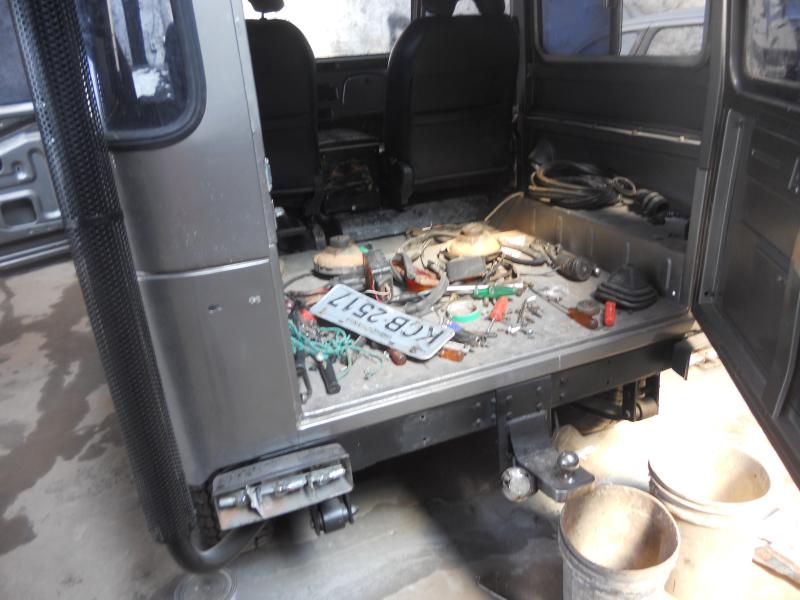

    HOje fui à oficina de manha.. ela fecha as 13:00..
    Conversa vai, conversa vem, comecei a ajudar
    Aperta um aparafuso ali e aqui já eram 14:00...
    o pessoal da oficina (são dois irmaos que trabalham juntos) falou que nao tinha problema, que alguns dias eles saem mais tarde mesmo, e que a melhor coisa é quando o trabalho vira divertimento...
    Bem, comprei umas latinhas e vamo que vamo ajeitando o danado do toyota
    Descobri inclusive que a familia do pessoal é da mesma cidade que a dos meus avós (morrinhos-GO), e que temos vários conhecidos em comum, aí que a conversa foi até agora, rsrsrs eta mundo pequeno!

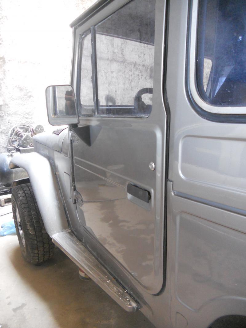

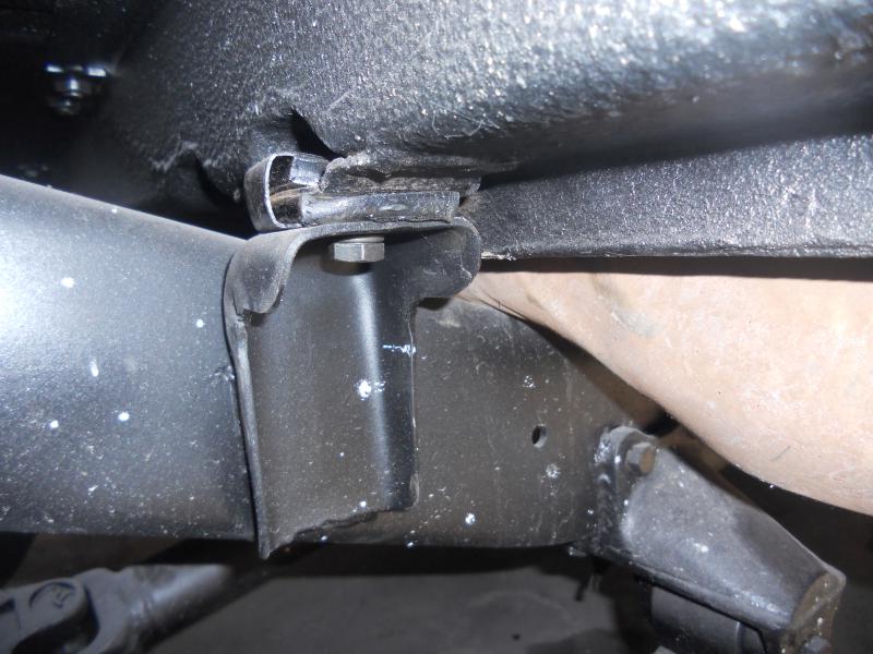

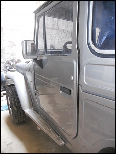

    O pessoal já está lixando e polindo o jipe, os calços novos já estao colocados e a montagem vai caminhando..

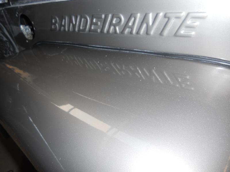

    Reforma Toyota Bandeirante Curto 1989-dscn1322.jpgReforma Toyota Bandeirante Curto 1989-dscn1324.jpgReforma Toyota Bandeirante Curto 1989-dscn1323.jpgReforma Toyota Bandeirante Curto 1989-dscn1326.jpg

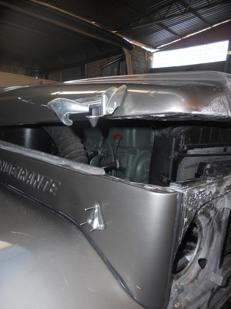

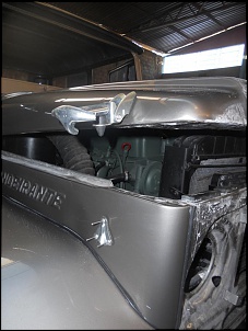

    Colocamos as notas travas do capo, retirei o tanque e os bancos pois nao gostei da montagem, vamos lixar novamente, ajeitar o acabamento e montar como deve ser!
    Estamos com alguns problemas...
    O vidraceiro já tendou colocar o vidro traseiro e a borracha foi rasgando toda.. (já foram 2 borrachas pro espaço..) tem alguma manha pra colocar esse vidro??
    No total são quantos calços na carroceria do jipe curto? na loja me informaram que são 10, porém tem dois lugares lugar no meio do assoalho traseiro que eu achava que era pro calço, mas me falaram que era so 10! (dois desses 10 calços foram utilizados no estribo lateral)
    Amanha retorno à oficina e vamos dar mais uma agilizada na montagem, esperamos terminar tudo na segunda
    Aí levo pra auto eletrica pra trocar tudo e finalizo com a tapeçaria.
