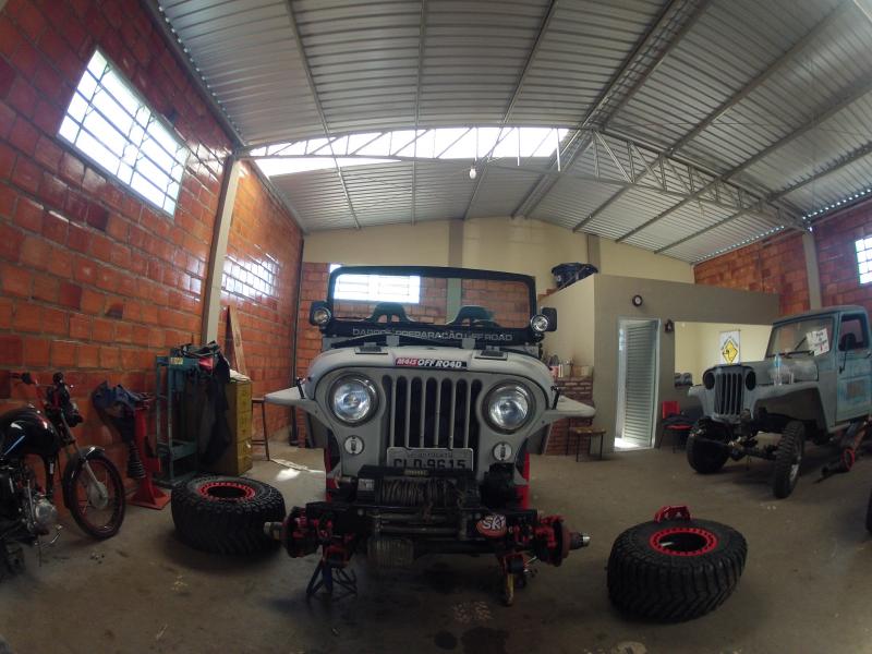

    3 Anexo(s)
    Anexo 357191Anexo 357192Anexo 357193
    Fotos : Radiador no lugar , Protetor da power , Quadro de para brisa grande Iron Parts 3 limpadores ...
  • 04/07/2012, 07:36
    Junior Futura
    Postado originalmente por fernandão Ver Post
    cara muito bom esse radiador heim ate parece q foi feito pro carro :chorandoderir:

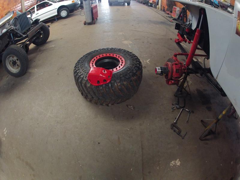

  • 14/08/2012, 19:53
    fernandão
    Atualizando
    Encurtei a Relação Sai 9/44 entra 9/53
    Agora é carregar e Despachar ...

  • 15/08/2012, 07:53
    Junior Futura
    Atualizando
    Ajeita o Lugar ai Junior
    boa moreno senao nao toca as bolachas novas quer dizer entao q vem mesmo :shock:

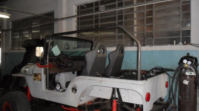

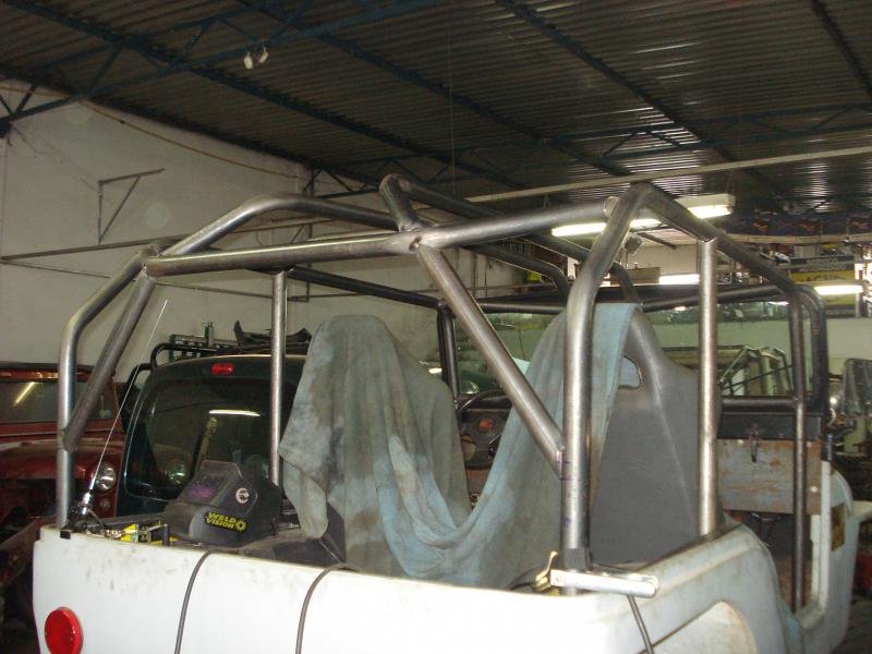

    fernandão
    3 Anexo(s)
    algumas fotos do inicio ...da minha gaiola
    Anexo 368760Anexo 368761Anexo 368762

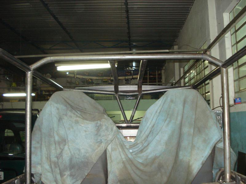

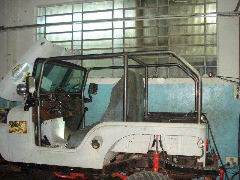

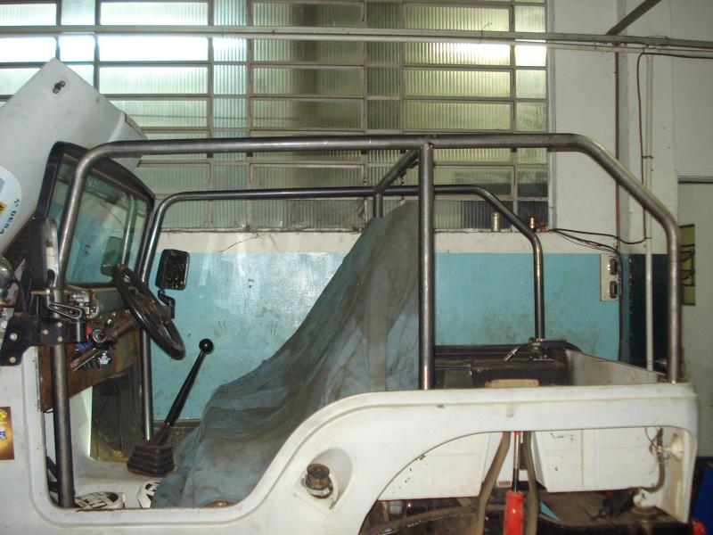

  • 06/09/2012, 22:22
    fernandão
    8 Anexo(s)
    Anexo 369120Anexo 369123Anexo 369124Anexo 369125Anexo 369126Anexo 369127Anexo 369128Anexo 369129
    mais Algumas da evolução da gaiola ....
  • 06/09/2012, 23:29
    xicoffck
    Gayola gringa hein... gostei do desenho dela, ficou aparentemente resistente! vai pintar ela ou vai deixar sem pintar igual fez com a carroceria? :odedo: hahahaah
