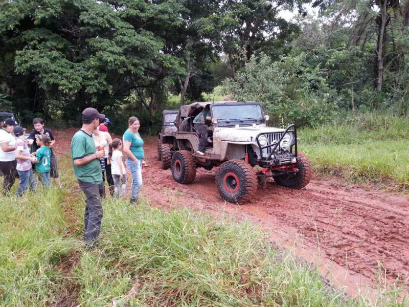

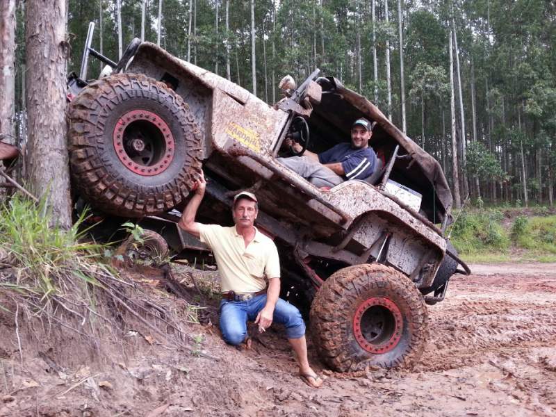

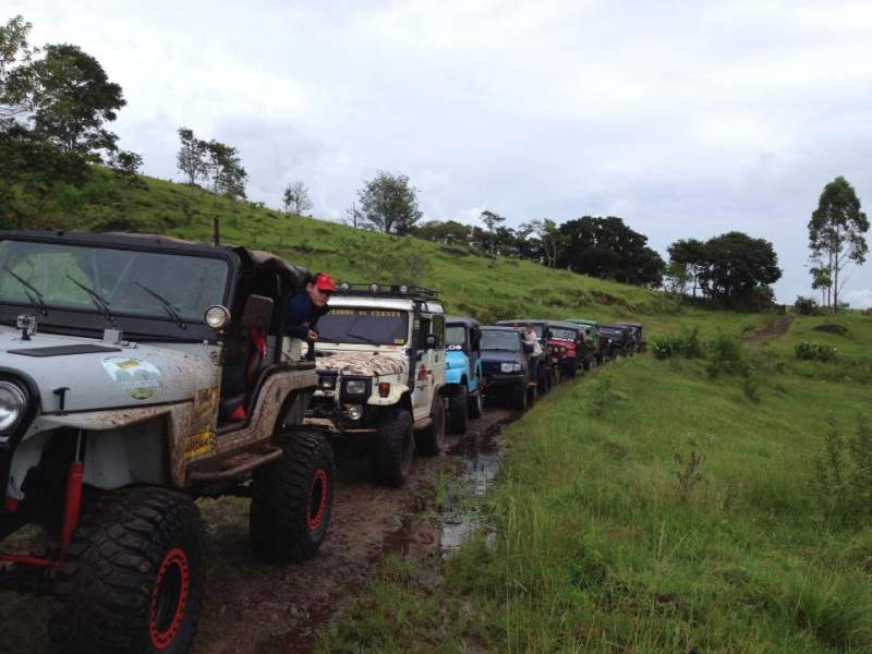

    11 Anexo(s)
    Algumas fotos da Ultima Trilha
    Anexo 394792Anexo 394798Anexo 394799Anexo 394801Anexo 394802Anexo 394800Anexo 394793Anexo 394794Anexo 394795Anexo 394796Anexo 394797

    O jeep azul das fotos é o que foi no trial de jacutinga né?
    O jeepinho nervoso...
