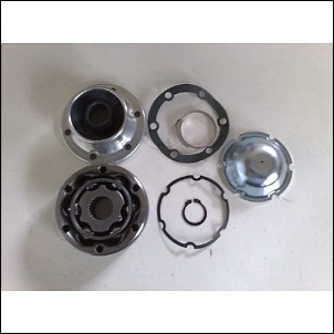

    Reanimando o tópico: CV do cardã
    Caros
    Minha Explorer 98 estava com um barulhinho, e troquei a cruzeta e foi lubrificado a deslizante (bolachão) do cardan dela. O barulho voltou, e penso em trocar somente o deslizante... porém, ao conversar com algumas pessoas, me disseram que a Explorer é junta CV na dianteira. Mas eu vi com meus próprios olhos, e não é CV
    CV da Explorer
    "bolachão"
    Alguma coisa está errada! Não sou o primeiro dono da Explorer, e será que foi trocado o cardan pelo da Ranger, ou veio assim mesmo de fábrica. Neste caso, melhor manter esse cardã ou trocá-lo por um com junta CV. Qual é mais resistente?
    Não entendo muito de cardan.
    Opiniões?
