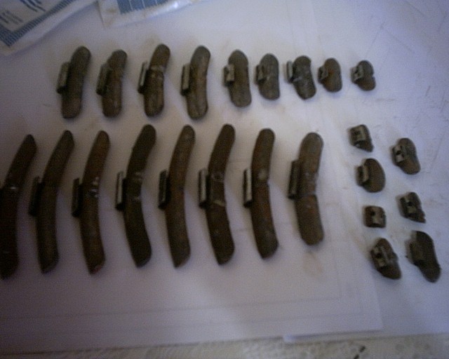

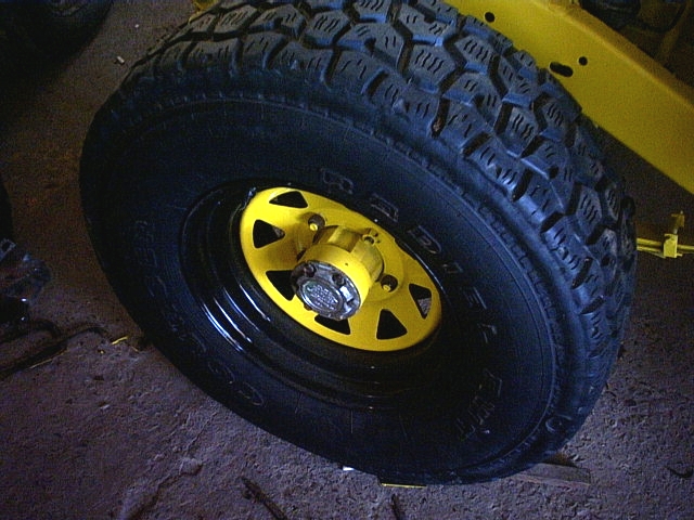

    O VB tinha bastante chumbo nas rodas, do último balanceamento que fiz pouco antes de instalar o BDW. Antes do balanceamento, o jipe tinha uma forte vibração nas rodas, sentida no volante também, o que foi consertado com o balanceamento comum, com chumbo. Retirei todos os chumbos para instalar o balanceador dinâmico. Após o novo balanceamento, o jipe continuou sem treme-treme, o que ao meu ver mostra que o BDW funcionou no mínimo, tanto quanto o balanceamento anterior.
    Agora, a grande diferença que notei.. mesmo com a vibração resolvida com o balanceamento de chumbo, tinha um barulho forte dos pneus quando rodando em asfalto.. esse barulho sumiu com o balanceador dinâmico, e isso foi o que mais me satisfez, visto que antes da instalação eu não levava muita fé se o produto realmente funcionava ou não..
    Recomendo aos colegas, pra quem não usou, que experimente, e pra quem usa outro sistema de balanceamento, que compare com esse novo sistema, eu usei, e aprovei!
    Seguem abaixo algumas fotos dos pneus antes da instalação, com os chumbos, depois, sem chumbo nenhum, e dos chumbos que retirei das rodas.
    [ ]'s de volta à ativa!
    Miniaturas de Anexos Miniaturas de Anexos -chumbo_roda_9_322.jpg   -chumbo_roda_8_110.jpg   -pneu_recapado_112.jpg   -roda_sem_chumbo_474.jpg   -pneus_chumbo_798.jpg

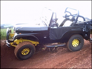

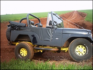

    Mais fotos..
    Obrigado ao Michel pela oportunidade de testar o produto, em breve pretendo instalar no resto da "frota".
    [ ]'s
    Miniaturas de Anexos Miniaturas de Anexos -f3_113.jpg   -f2_472.jpg   -f1_183.jpg
