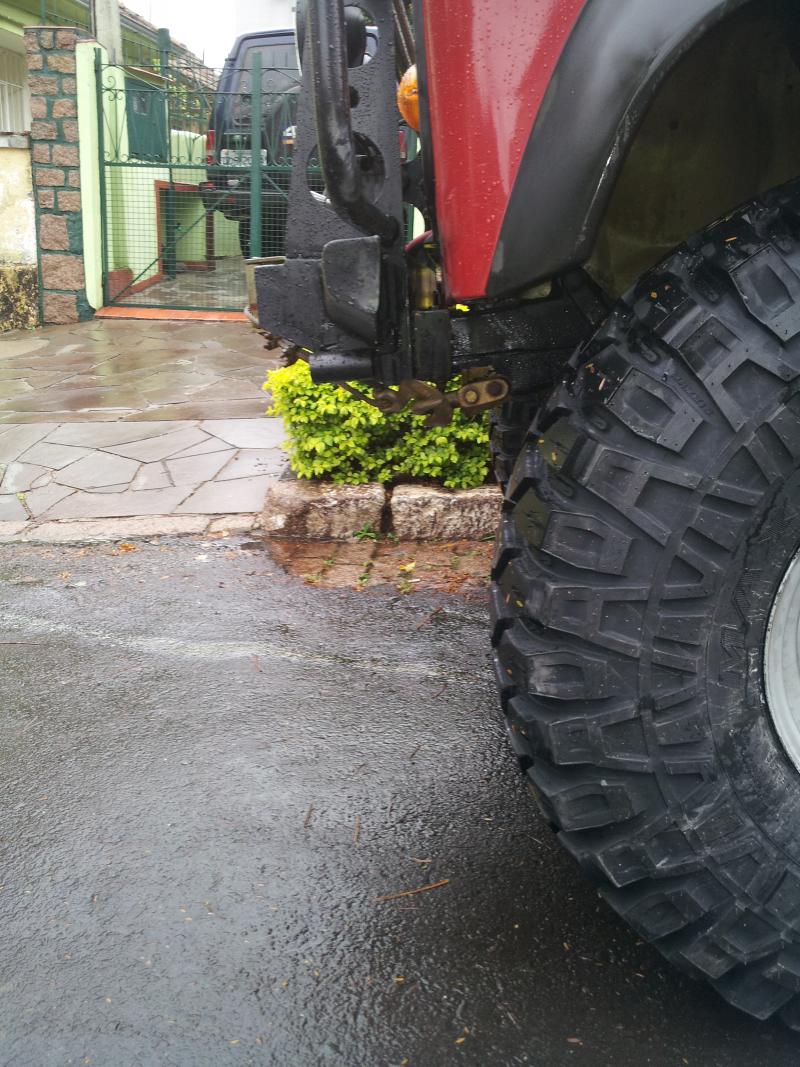

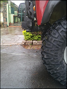

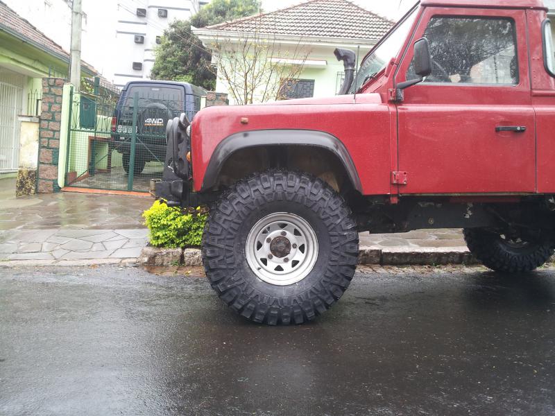

  • #173
    Usuário Avatar de Henrique Josino
    21/12/2003
    1,158

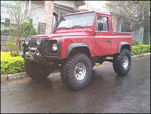

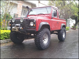

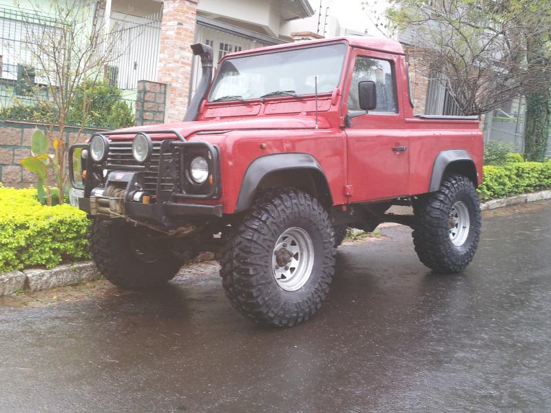

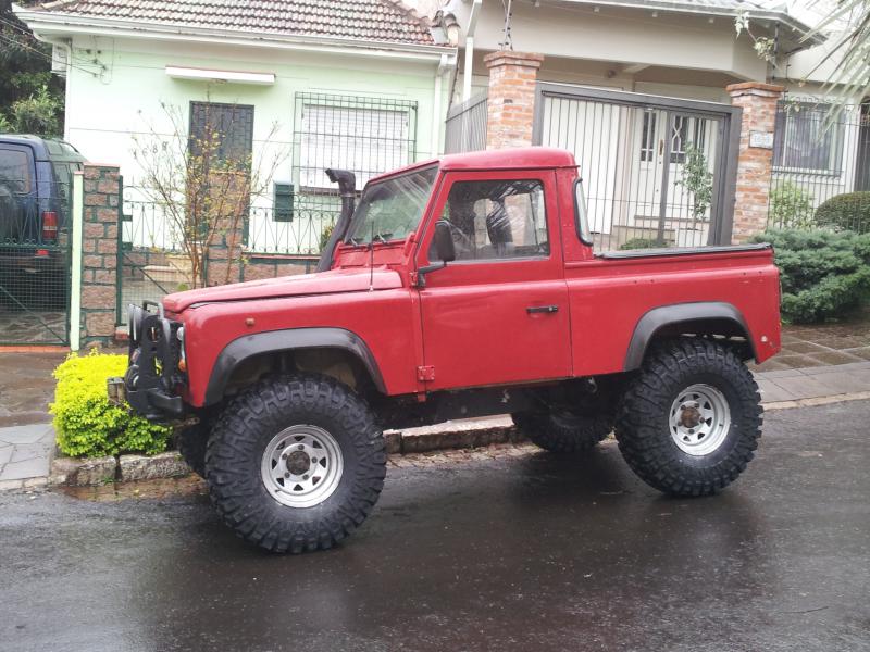

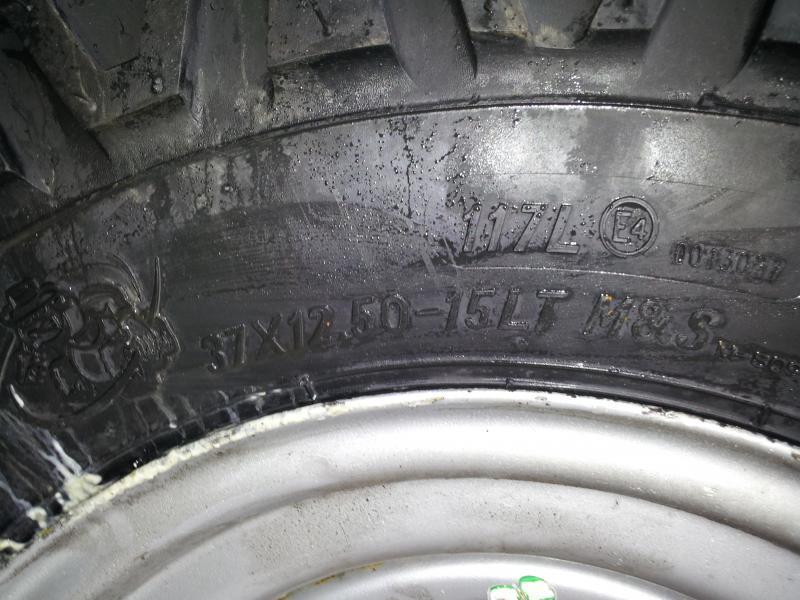

    Eai pessoal!!
    Acabei montando no sábado os creepy, show de bola o pneus, super agressivo visual dele! No proximo sábado temos um trilha noturna e vamos testar!
    Montei com 20lbs e gostei como ficou, hoje baixe para 12lbs e ficou mais "pesado" o jipe, mas tranquilo. Vou ter que mexer no offset da roda logo, ficou encostando na mola por dentro quando torçe a suspensão, esse pneu não tem 12,5" de largura nem a páu! Tem muito mais!
    abraço
    Henrique Josino
    Miniaturas de Anexos Miniaturas de Anexos Maxxis creepy  x maxxis trepador-20120826_123247.jpg   Maxxis creepy  x maxxis trepador-20120826_123157.jpg   Maxxis creepy  x maxxis trepador-20120826_123053.jpg   Maxxis creepy  x maxxis trepador-20120826_123029.jpg   Maxxis creepy  x maxxis trepador-20120826_123009.jpg   Maxxis creepy  x maxxis trepador-20120826_122939.jpg
