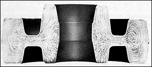

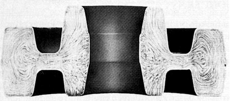

    Bom, até onde vai o meu conhecimento, eu iria de Ensimec, se for mesmo forjado, peças forjadas são sempre melhores (além deles usarem o rolamento cônico, bem melhor sem dúvidas), mas...tem gente aí que conhece bem mais que eu, logo aparece por aqui, certeza.
    Pra você entender bem a diferença do forjamento e pra ilustrar o tópico, olha as imagens anexas, a imagem da esquerda representa um corte num material que vai virar uma engrenagem, a outra imagem ilustra como seriam perfis de dentes usinados e forjados, percebe-se claramente a diferença.
    Miniaturas de Anexos Miniaturas de Anexos Novas mangas e cubos ENSIMEC-engrenagem-forjada.jpg   Novas mangas e cubos ENSIMEC-engrenagem-forjada_compraracao-dentes.jpg
