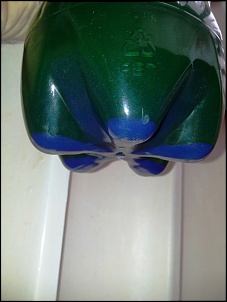

    Pessoal, como tem uma discussão parecida no fórum dos Troller, onde a galera reclamou de alguns aditivos criando "cristalização" e "pozinho azulado", resolvi fazer um pequeno ensaio com o aditivo que eu usei da última vez ( comprei mais um frasco ).
    Muita gente reclamou que determinados aditivos estavam "cristalizando" e formando um pó azulado. E botando a culpa no aditivo.
    Eu achei estranho, e portanto como já vinha discutindo o assunto aqui e explicando sobre os tipos de aditivos ( mérito do Thiago pelos dados que ele arranjou ), desconfiava que o tal pozinho azul era na verdade CLORO sendo neutralizado pelo aditivo.
    Tanto que eu expliquei que usei água de poço, pq a água da rua aqui na minha cidade é muito clorada, é limpa mas é clorada.
    A foto ai fala por si só:
    Notem todo o "pozinho azulado" retido no fundo da garrafa. Isso é CLORO, é a reação do aditivo ao neutralizar o cloro...
    Portanto, ficou uma pergunta no ar:
    Essa galera que andou tendo problemas com aditivos colocados nas concessionárias... Será que usaram ÁGUA DESTILADA/DESMINERALIZADA mesmo???
    Será que a culpa é mesmo do aditivo? Eu duvido que seja, pois a função do aditivo é agir contra agentes alcalinos ( dentre eles o cloro e outros sais minerais ).
    Fica aí o alerta pra quem procura "culpados" e mete o pau no aditivo sem razão, pois existem aplicações certas de cada tipo de aditivo pra cada tipo de motor, assim como existe a diluição certa e como foi provado agora pela foto, se não usar água realmente LIMPA e livre de cloro, nenhum aditivo fará milagre contra o tal "pozinho azul" e a cristalização...
    Abraços!
    Abraços!
    Tambem utilizo apenas água de poço, mas neste caso também tem que tomar cuidado, pois alguns poços tem muitos sais que podem ser danosos.
    O poço que utilizo em relação a corrosão é excelente, em 25 anos a bomba Anauger dele esta perfeita, os parafusos brilham e neste período apenas teve que ser retificada duas vezes, mas devido ao desgaste natural do diafragma.
    Abraço,
    Thiago
