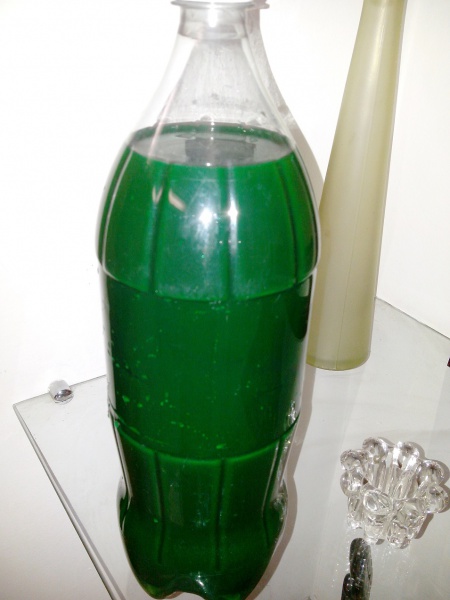

    Produto que estou usando:
    Aqui o produto diluído em uma garrafa PET de 2 litros ( 250ml do produto ), notem como ele ainda fica "forte", não fica translúcido como outros produtos diluídos ( como o próprio MWM verde )

    Parece ser uma opção interessante, o porém é que não encontro nenhuma informação confiável sobre a qualidade de aditivos com ésteres sintéticos (sem etilenoglicol), principalmente pq esses nãos existem no mercado americano e europeu devido ao clima deles que exige o anti-congelante.
    O ideal seria que existisse uma norma da ABNT diferenciada para esses e assim o INMETRO tivesse como testa-los.
    Abraço,
    Thiago

    O que eu sei é que o éster sintético faz as vezes de lubrificante ( substitui o óleo mineral ) no sistema de arrefecimento, a Shell lá fora oferece aditivos com esse tipo de composto. A STP "americana" tb, a Amsoil, Redline, etc...
    Já a respeito dos tensoativos não-iônicos deste aditivo, não tenho absoluta certeza se serve pra evitar a cavitação por condutividade elétrica ou se ele cumpre a função apenas detergente, como usado em outros aditivos com essa nomenclatura.
    Mas ao menos na parte de neutralizar possíveis agentes alcalinos ( como o cloro ), eu vi que esse aditivo é realmente bom:
    Peguei alguns ml do produto e coloquei numa garrafinha plástica de refrigerante, daquelas de 200ml.... com água de torneira normal. Deixei em repouso do dia pra noite.
    No dia seguinte, o aditivo estava "verdão" como a da garrafa grande, porém com todos os resíduos de cloro, sais e afins depositados no fundo da garrafinha, com um aspecto acinzentado.
    Ainda estou em fase de observação quanto ao comportamento desse aditivo, mas por enquanto tá me parecendo um bom produto.
