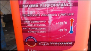

    Não conheço esse Visconde, mas pela foto que o Glaicon postou, na embalagem diz que é concentrado e requer diluição.
    Sim, é para diluição. Metade aditivo, metade água.
    Rodei 20.000 Km´s nesse período de um ano.
    Apesar dele falar na embalagem em longa duração (60.000 Km´s ou três anos), acho um pouco exagerado.
    Por isso acho que os três litros que completei no sábado dão uma boa reforçada, mas sem se tornar aditivado demais.
    Pagar R$ 45,00 por esses três litros é barato demais.

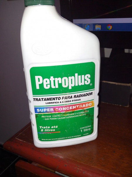

    Esse Petroplus é um STP, deveria ser de confiança...
    Sapo vc usou agua da torneira ou desmineralizada????

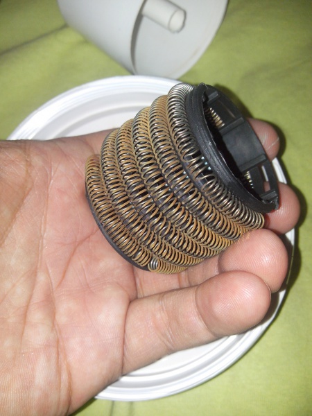

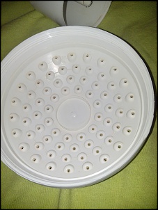

    Uso água de poço, água de torneira aqui não dá... Mencionei acima que fiz um pequeno teste com ela, e o cloro foi todo retido pelo aditivo no fundo da garrafinha.
    Água de poço aqui é tranquila, tanto que só usamos água da rua como "backup".
    Um bom indício disso são as resistências dos chuveiros elétricos daqui da residência, que após mais de ano depois que foram trocadas, continuam com ótimo aspecto e não entope a vazão do chuveiro ( mesmo às vezes usando água da rua ).

    Me dei ao trabalho de tirar a resistência só pra mostrar... Hahahahaha
