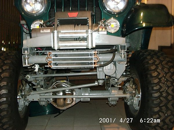

    Veio da 4Wheel Parts: paguei 20 dolares esse.
    Miniaturas de Anexos Miniaturas de Anexos Funcionamento do CONVERSOR DE TORQUE de um cambio auto.-radiadoroleo_864.jpg

    Leopoldo,
    Você não acha que esse radiador está muito exposto? Numa trilha, um galho de árvore pode te danificar e causar um prejú... Se tivesse um pára-choque...
    Não me desfazendo, pois o jipe está realmente muito bonito! :P

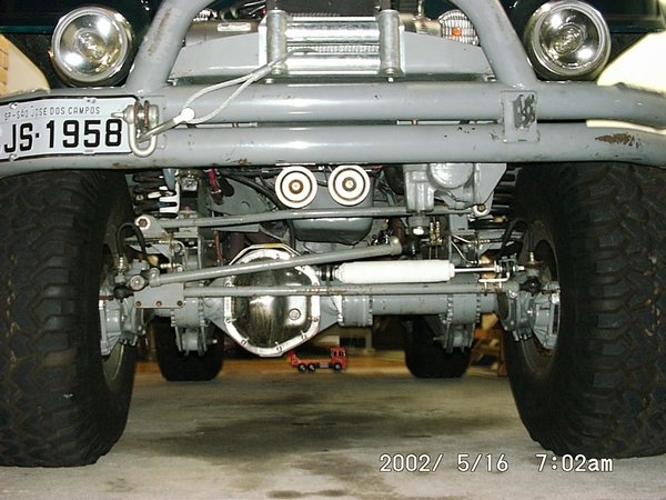

    Citação Postado originalmente por Edintruder
    .....Você não acha que esse radiador está muito exposto? ........
    tá atrás do parachoque
    Miniaturas de Anexos Miniaturas de Anexos Funcionamento do CONVERSOR DE TORQUE de um cambio auto.-frentemontada_113.jpg
