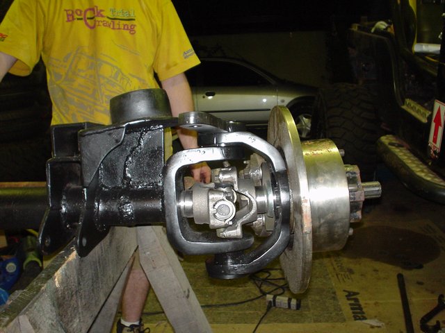

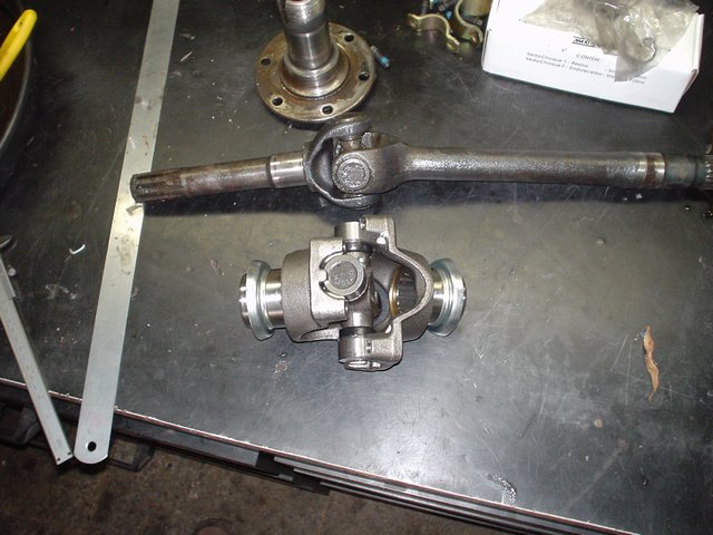

    No meu CJ5 iria fazer os munhões que o Stefhan aqui do forum fez no seu CJ5, e usar cruzetas da F600 nos semi-eixos. (fotos anexo)
    Mas resolvir colocar munhões abertos Engesa (tinha em casa) com homocineticas Band (que quebraram umas 5) por fim pus as homocineticas da TrailGear do EUA e estão guentando.
    Se quebrarem faço o que tinha em pensamento ou vou falar com a Ensimec (com S hehe).

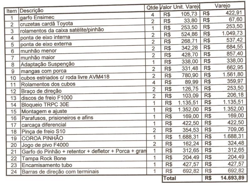

    galera, acabei de receber o valor do conjunto completo da enzimec, existe venda direta e possibilidade de remover os itens que o cara já possui.

    Caracas..rs...que salgado.
    Enfim, na minha humilde opinião, isso aí é pra quem usa 37", bloqueados e tem um pequeno "estábulo" com mais de 250 hp debaixo do capô.
    Pra Jeeps normais, como o meu (33", Clark 260F, GM3.0, SPOA) um kit T-Rex Bone, Hi-Steer e umas barras com terminais mais parrudos que a EnSimec vende já tá mais que o suficiente.

    acabei ficando na mesma idéia que você, no caso no munhão aberto, não tenho dúvidas quanto as suas qualidades, no entanto, mesmo retirando as peças que a gente já possui, como: carcaça, coroa e pinhão etc. o custo ainda fica muito elevado.
    Como também ainda não sou hardcore, acabei comprando o kit com pontas de eixo, cubo roda livreetc.. (T REX BONE), tenho certeza que isso vai satisfazer minhas necessidades por um valor bem mais acessível, pra ser exato ( 2.815,00) direto da enzimec.
