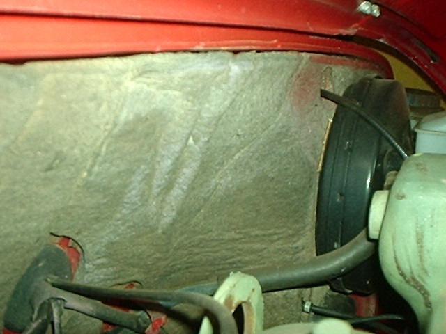

    A manta asfáltica não gruda legal na tinta, a cola ideal para isso ainda é a Cascola ou de sapateiro como preferir, mas o ideal para colocar no capô é feltro, em ferro velho tem, os que vem em capô de Monza deve dar quase certo na medida do capô da Ranger. O risco de incêndio não é tão grande assim como foi dito, se fosse os carros não trariam esse material de fábrica.

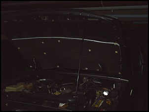

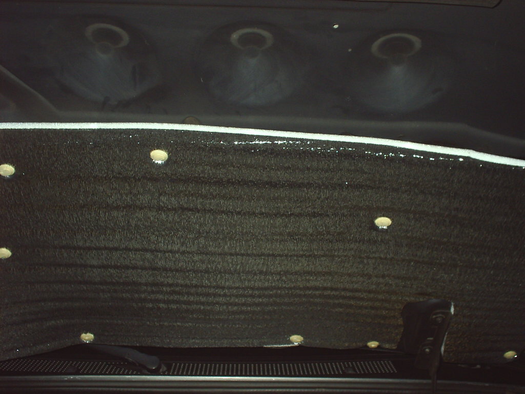

    Segue as fotos da Manta Aluminizada Joongbo de 10mm no capo, preso por presilhas.
    A titulo de curiosidade, a Joongbo é uma empresa de Deusmar Queiróz, dono do Grupo Pague Menos de Farmácias, que andou abrindo filiais em SP, e praticamente domina o mercado de farmácias aqui no CE.

    boa noite galera, achei interessante esta sub cobertura, principalmente se puder ser colada, pois no jeep acredito que e mais dificil colocar presilhas...
    como disse anteriormente uso manta asfaltica sob o capo e no corta fogo, foram colados com uma cola de contato para alta temperatura usada pelos capoteiros em carros diesel, MAS, o capo vai ficar pesado e devera ser usado uns amortecedores para nao ficar perigoso na trilha (cerva+motor pifado= menos uns dedos....)
    pra variar a vtr esta na oficina, desta vez up grade no motor e caixa, mas assim que puder posto fotos
    []s jose carlos

    Ojaneri:
    Poderia postar as fotos do joongbo?? to curioso para ver.
    To pensando em usar esta manta 10mm para isolar termicamente o teto da band.
    Ela é colada com cola especial ou cola de contato?

    Banido Avatar de ojaneri
    01/07/2004
    1,945
    Eita que faz tempo! 3 anos de topico! Esse material é colado com cola de contato (Sapateiro), e prega bem, pois o material é leve. Quanto a fotos, não tenho mais aqui, mas espero que algum moderador leia esse tópico e consiga recuperar os anexos perdidos, ao inves de ficarem movendo meus tópicos por ai
