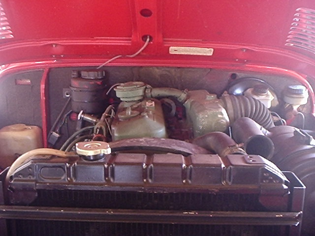

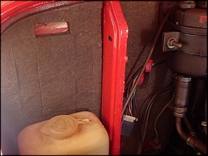

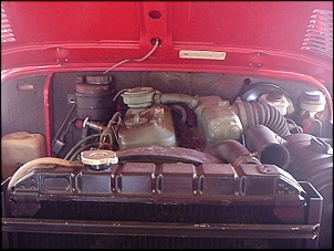

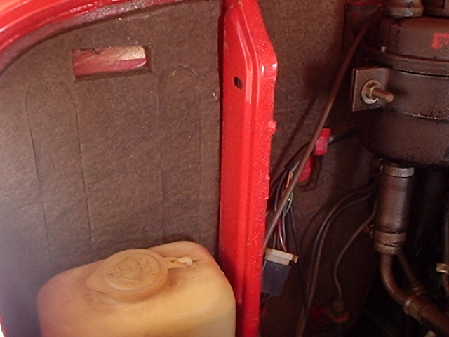

    Boa tarde pessoal. Diego, a manta que está colocada em sua viatura é realmente asfáltica? Sua aparência é diferente das que conheço. Ela possui algum tipo de feltro na parte de fora? Não conheço manta porosa e áspera, como esta. Você sabe a especificação dela? É bem espessa e de aparência incomum. Conheço diversas mantas, mas acho que agora fui surpreendido. Talvez esse tipo seja o grande diferencial, se é que realmente é manta asfáltica.
    Diego, se não for pedir muito, será que você poderia nos fornecer os dados do fabricante?

    Olá Cowboy
    Cara, também achei estranho, pois nunca vi nenhuma outra manta asfáltica com esse material... Quando a Band foi comprada ela já veio com a manta...
    Ela é colada. O material parece uma esponja, só que bem resistente, firme e não é elastica...

    COWBOY E DIEGO
    ESTA manta é uma que parece ser um feltro embebido em betumem , ou pixe quente que fica líquido ,depois que esfria endurece , aí fica com aspecto de feltro de um lado e asfalto do outro . é colado a parte que fica parecida com asfalto e para fora fica com aparencia de feltro.
    É o que chamamos de manta de feltro betuminoso.
    Já procurei este material em tudo qto foi lugar e não achei , qdo perguntava sobre manta asfaltica , eles pensavam que era um E.T.
    QUEM SOUBER QUE MATERIAL É ESTE E SUAS ESPECIFICAÇÕES E ONDE ENCONTRAR , "FAVOR POSTAR AQUI PRA TODOS QUE NESCESSITAM "
