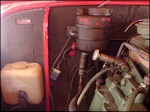

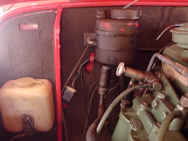

    Olá pessoal
    A manta asfáltica que tá na band não possui revestimento de aluminio nao... ela tá colada... e já faz bastante tempo e num sai de jeito nenhum. Só não sei qual foi o tipo de cola usada...
