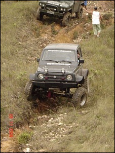

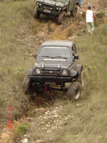

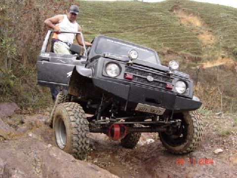

    Veja as fotos da viatura:
    Miniaturas de Anexos Miniaturas de Anexos Super Swamper TSL/SX ou IROK-3_marias_300.jpg   Super Swamper TSL/SX ou IROK-3_marias5_178.jpg

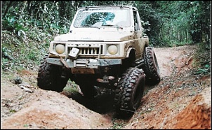

    Miniaturas de Anexos Miniaturas de Anexos Super Swamper TSL/SX ou IROK-camel02-s_750.jpg

    Considerando a mesma pressão, o TSL/SX é menos flexível que o TSL e o Irok. Porém, é apenas uma questão de abaixar ainda mais a pressão. Eu estou usando agora algo entre 01 e 02 PSI e o pneu está funcionando muito bem assim. A zero PSI, o pneu fica totalmente bambo, a lateral dobra completamente, mesmo com o pouco peso do meu jipe. Então, não há problema com flexibilidade........
    Quanto o corte, o pneu pegou no bump-stop, qualquer pneu teria ido pró saco. Felizmente, o pessoal da 3K conseguirem recuperá-lo......... 8)
    Da escolha entre o SX e o Irok, não tem como errar. Ambos são ótimos pneus, ficará muito feliz com qualquer dos dois. O TSL também é excelente, mas prefiro o SX por causa do desenho lateral.........
