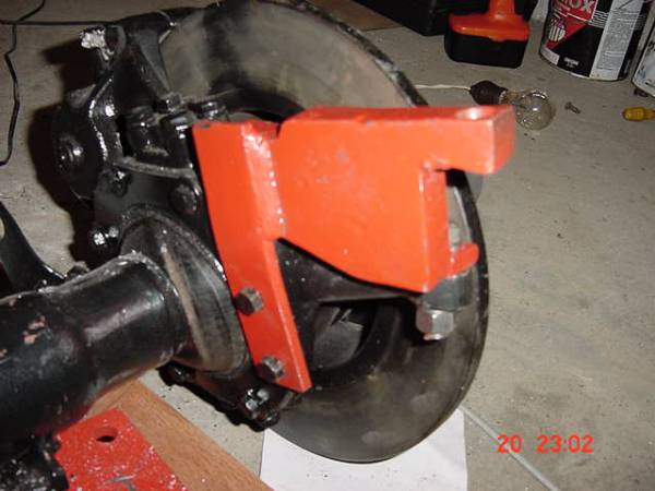

    entao, voltando ao topico, ja que o braço sobre o munhao eh gambi e esses high steer arms sao caros pra kct (mas tbem teem que ser colocados sobre o munhao)
    que soluçao alternativa poderia ser usada?
    ja vi sistemas em que o "braço" conectado na caixa de direçao, ao inves de ser conectado ao high steer, eh conectado na barra que liga uma roda a outra.
    mas isso tbem eh gambi.
    Elcio,
    Eu acho que para pneus até 35" pode-se fazer uma boa gambi e tudo bem. O problema é para a galera do trial que esta usando pneus maiores.
    Esse esquema da barra ligar na outra barra é original nos Jeeps modernos, todo Wrangler, Cherokee e Grand Cherokee é assim.

    falando em gambi encontrei essa foto aqui pelo fórum
    essa daí tá feia pra powrr@
