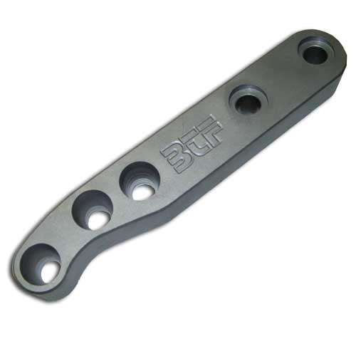

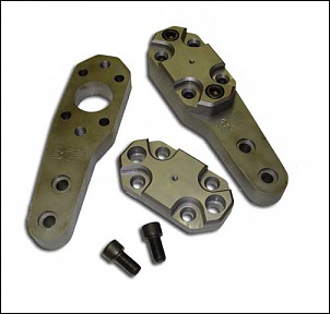

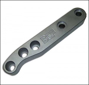

    PessoAll,
    Desculpem se estou entendendo totalmente errado, mas se prender uma peça muito bem feita e resistente nos 4 parafusos encima do munhão é uma gambi total, com um rebaixo que prende o rolamento do shimmy, então tem muito gringo fazendo isso, e pelo jeito nada está acontencendo, afinal a foto abaixo é da Blue Torch Fab.
    Tb sei o detalhe de que aquilo é um Dana 60 e td é mais resistente, mas se funciona pra um eixo, deveria funcionar para o outro, não é ???
    A outra foto é o high steer vendido pela BTF para os D44 gringos, vejam que ela só é presa com apenas 3 parafusos e nada mais. Isso me deixa com mais dúvidas ainda, a BTF vendendo lixo, será ???
    Retomar o assunto é só pra esclarecer as coisas e acredito seja necessário apenas parafusos mais resistentes como allen e rebaixos na peça para que os parafusos "entrem" e travem no corpo da peça ???
    []'s esperando as pedradas !!! 8)
    Miniaturas de Anexos Miniaturas de Anexos Como fazer High steer?-dana60armsnew_223.jpg   Como fazer High steer?-dana44arm2_980.jpg   Como fazer High steer?-high_steer_198.jpg
    Fernando Risso
    BoB - CJ-5 / F75 on rocks - GO ROCKWELL OR GO HOME
