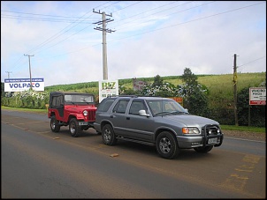

    Como rebocar a sua viatura seguramente (Flat tow) :)
    Queria reforçar que a legislação de trânsito não permite corrente ou cordas para rebocar, apenas cambão.
    Sobre o TowBar, ou triângulo. Por experiência, observe que o entre-eixos e o peso do rebocador devem ser maiores que o do rebocado. De resto é muito risco.
