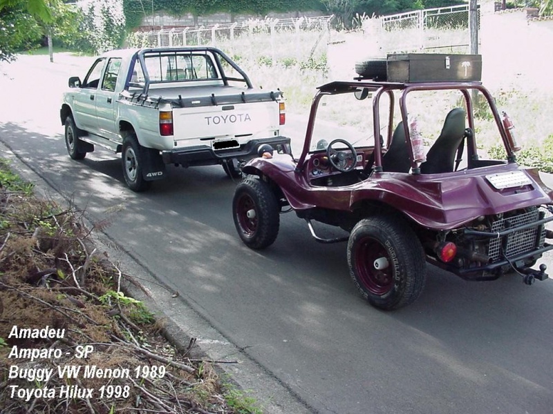

    Anexo 492268Nunca reboquei jipe, mas puxei um VW-Buggy muitas vezes com towbar,às vezes por mais de 300 Km. O Buggy tinha um chicote elétrico e chupeta que plugava na tomada do engate da caminhonete, com luz de lanterna, freio e seta para os dois veículos. A única coisa chata é que não se deve dar marcha ré, pois fatalmente irá danificar a towbar. O câmbio do Buggy ficava em ponto morto e nunca deu problemas.
