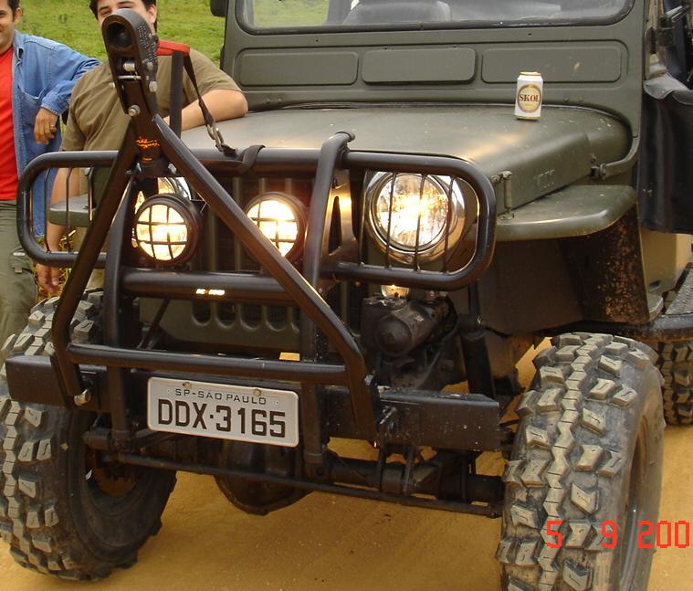

    Olá amigos,
    É verdade, Sandro e Sérgio, muito estranho, eu tinha fotos da suspensão soh q naum acho nessa m%$@$@&*&5 de PC, tenho essas que não ajudam muita coisa, mas amanhã coloco algumas da suspensão.
    Aproveitando e vendo que vcs são do Rio, o NJC, Niterói Jeep Clube Vai realizar um evento para iniciantes (EU rs...)em Manilha - Itaboraí, mas havera churrasco, cerva e um bom bate papo neh, se não tiverem nada pro sabado quem sabe naum se encontramos lah, mais informações www.njc.com.br. Mas Sérgio, todo o feixe ta bem fixo e não tem roda travando, eu vou levar em outro profissional pra alinhar pois to vendo que so pode ser isso, com muitos dizem venha pra o mundo 4x4 gastar suas lts!!!!! rs... Imagino o Tannuri...
    Tenho outra dúvida tb, mais vale fazer a cx de marcha nova (3 marchas) ou comprar uma usada?
    Muito obrigado pela atenção, valeu mesmo !

    Eu apostaria em cáster errado.
    Se o cáster estiver muito baixo ou até mesmo negativo, ele vai virar sempre p/ o lado errado.
    Quando foi feito o Spoa o diferencial dianteiro foi rotacionado p/ o pinhão apontar p/ a T-case? Foi o diferencial inteiro ou os munhões foram reposicionados em relação ao diferencial?
    Se o eixo inteiro foi rotacionado, pode ter certeza que o seu problema é cáster.

    Olá Ramiro,
    Amigo só rotacionei o diferencial traseiro, pois o dianteiro ficou com um angulo "aceitável" para T-case, não mexi na dianteira, mesmo que deveria pois ainda existe uma inclinação grande no cardan, mas nada que fizesse quebrar o cardan ou as cruzetas, mas com certeza tem algo errado na regulagem, vou levar em outro profissional em alinhamento pra ver, pois o q eu levei não deu importância "acho" por ser jeep, esses kras que soh querem serviço fácil e que jah tenham na máquina as fórmulas tudo certinho sabe .
    Grande abraço...
