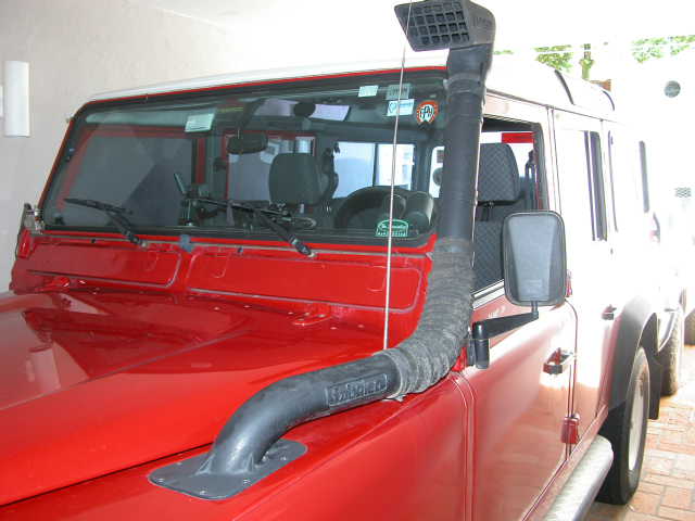

    Pelo que sei o melhor para a Land se for usar no off-road é o Fabrico.
    O ARB Safari deve ser melhor e mais bonito mas como fica na lateral é mais fácil de danificar o snorkel.

    Já que estamos falando de snorkel, qual a melhor posição do bocal, virado para frente ou para trás?

  • #34
    O certo é para frente!
  • #35
    27/12/2004
    190
    Coitado do Troller!
  • #36
    Virado para frente, você aproveita a velocidade do veículo para aumentar a pressão do ar. virado para trás, não entra água em dia de chuva. A não ser que o seu snorkel possua o dispositivo de drenagem, instale-o virado pra trás.
