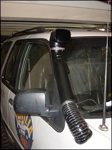

    Eu fiz e instalei um snorkel na viatura, com um tubo de ferro dobrado em 45 graus, de 3 polegadas e mangueira flexível e LISA por dentro.
    Fiz o bocal apontado para frente e tive um "efeito colateral" interessante: andando a mais de 60km/h, no gnv, se tirar o pé do acelerador o carro morre! Deduzo que seja pelo ar "injetado" à força no sistema (tipo um turbo) e a incapacidade do kit gnv de regular essa nova mistura de ar/gás. A mistura fica pobre e o carro morre... na gasolina até anda mais, já que a injeção eletrônica percebe a maior vazão de ar e corrige a mistura. Solução? Virei o bocal para trás e tudo se normalizou!
    Segue uma foto para vcs verem como ficou...
    Seba
