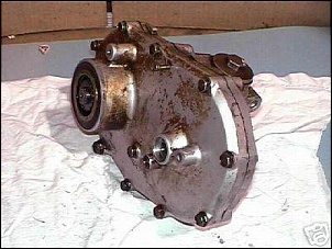

    meu, vc sab alguma CT bem pqna???
    eh q to TENTANDO começar um projeto, seria usar um motor ap, com um cambio e CT pqna, não precisa ter reduzida, em breve dou mais detalhes do q pretendo fazer!

    pega em ap???
    A menor que conheço é da Honda TRX 300 (quadri). Mas sugiro pensar em caixa de chevette 4m e CT de samurai.
    Uma imagem vale mais que 1000 palavras.....
